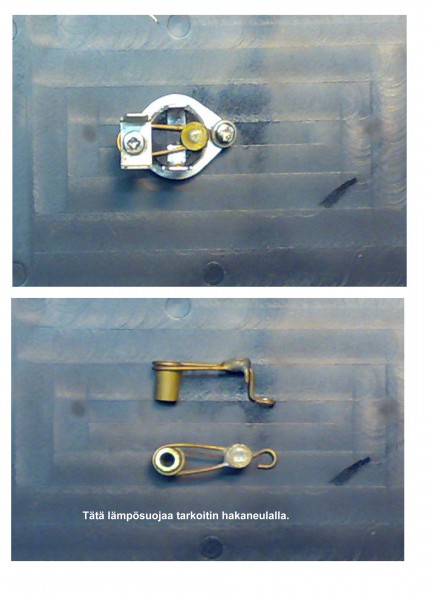

Lauennut? Pitäisikö sen liikkua johonkin suuntaan? On niin ruosteessa että luulin sen olevan kiinteä.
Tuollainen se on kun on kunnossa ja jos on lauennut niin tina on sulanut jolloin jousi oikosulkee vesitermostaatin navan maihin ja sulake laukeaa.

Palaako siis relekytkennän sulake vai ohjauspaneelin? Jos hakaneula on lauennut ei pannu toimi ollenkaan, oli rele tai ei.
