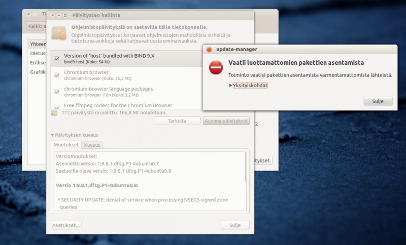

    Auttakaas taas. Yritin päivittää, mutta jumahdan tähän.
    Olet lisännyt jonkun uuden pakettivaraston, mutta et sille valtuutusta käyttää sitä. Eli sinun pitää hakea ko. pakettivaraston avaintiedosto ja lisätä se. (Helpottaisi auttamista jos tietäisi minkä pakettivaraston olet lisännyt)
