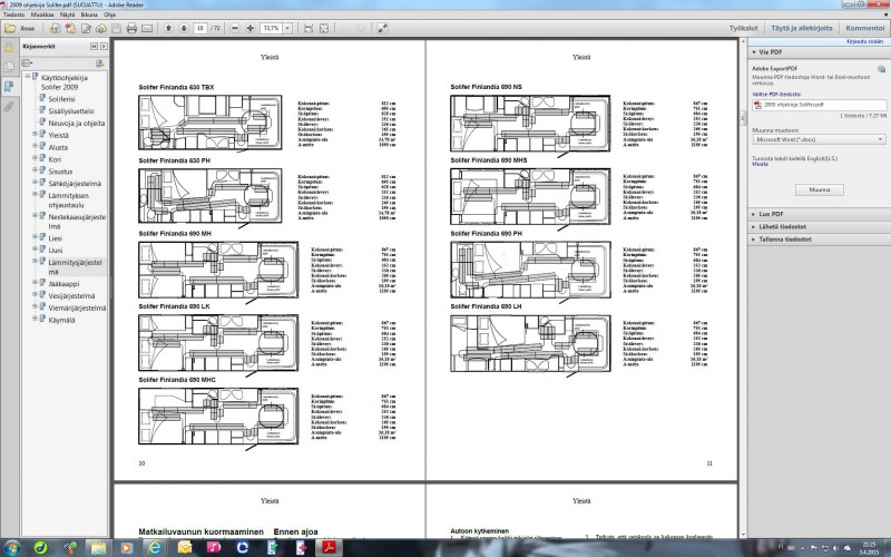

Ruiskuta jotain rasvaa kaikkiin Abikoihin ja noin 5 min päästä vedä jokainen irti ja työnnä takaisin. Juotoksista ei tarvitse huolestua, jos tulee juotosmurtumia niie ennalta ei ole paljon tehtävissä, ellet ota piirilevyä irti ja juotakaikkia juotoksia. Kipinäpoksi se suurin huolenaihe on kun on kylmässä tilassa, mutta tässä tapauksessa se saattaa olla jopa etu. Onko näkymä kuvan mukainen? Kuvan teksti ei liity tähän.

  Kuvan mukainen on, paitsi kansi ei avaudu noin pitkälle.  Piirilevy on tuossa takavasemmalla sen verran ahtaassa paikassa, ettei ihan ennakkoon viitsi irrottaa. Ilman muovinastojen katkomisia ei taida irti saadakkaan. Kiitos , hyvä neuvo nyppiä Abikot irti rasvauksen jälkeen. :) Niin ja kipinäboksi on suojakotelon etuseinässä, joka onkin helppo vaihtaa tarpeen tullen.
