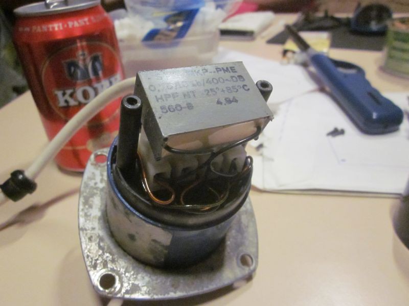

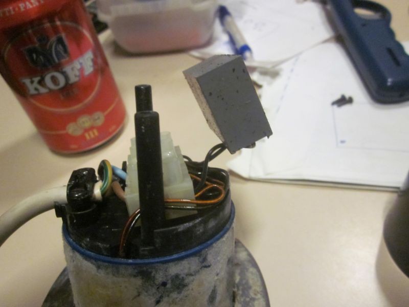

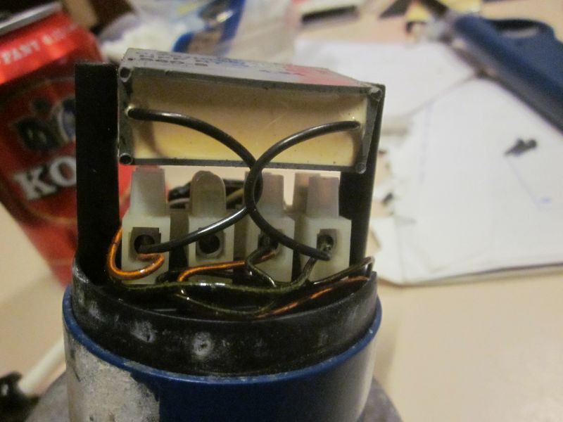

Ja jos jotakuta kiinnostaa että mikä helvetin konkka, niin yksi kuva valehtelee enemmän kuin tuhat sanaa. Eli se konkkka on tuo harmaa laatikko tuossa moottorin päässä... Valitettavasti se konkan arvo ei juuri tuohon ensimmäiseen kuvaan tullut kunnolla näkyviin. Mutta konkan arvo (tässä tapauksessa) on ensimmäinen luku tuossa pitkässä numerosarjassa konkan päällä.

Ja siis mikä tahansa kondensaattori, arvoltaan 0,75µF-1,0µF joka kestää 400V jännitettä ja, mahtuu tuonne kannen alle kelpaa hyvin. Eihän tuo alkuperäinenkään ole kuin kytkentäjohtimillaa n kiinni...
Ja siis kerkesin muokkaamaan tuota edellistä viestiäni samaan aikaan kun mjo siihen vastasi, mikäli mjo:n vastaus tuntuu hassulle...
