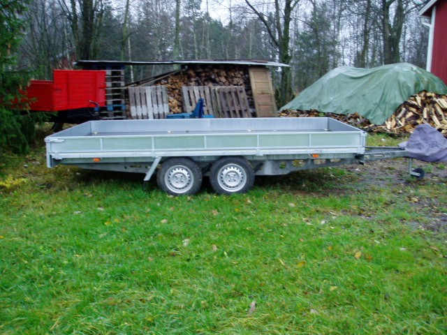

Kyllä riitti,nippa nappa, oli mun tekemä kärry(ja kuva) ja muistaakseni jäi 1120 kg kantavuutta (ilman laitoja katsastettu)kokonaispainoksi sain akseleiden ja vetopään maksimin 1600 kg, tuo ei enää nykyään onnistu, vaan pitäisi olla valmistajan lupa kok.painon nostoon.
Aikoinaan tuli noita jokunen tehtyä, mutta sitten määräykset kiristyivät ja mielekkyys meni tuohon hommaan.

Onko nuo sidontalenkit rungossa kiinni?
Kitka otettava kai huomioon. Sidontapisteen lujuushan on oltava vähintään 5kN.

Oliks tää mulle?
Juu, kyllä ne lavanrungossa kiinni oli, tuossa lava oli kiinnitetty pultein alustaan, samoin kuin koppikin oli ollut ja runkoa hieman lyhennetty, ei nuo kiinnitys pisteet ketään kiinnostaneet.... ainakaan muutos katsastuksessa, jarrut valot ja uudet mitat ja muutos tavarankuljetus perävaunuksi, eli alusta oli rekisterissä kun sen ostin ja tein irtolavan päälle ja muutoskatsastin.
Tuohon aikaan kun tuo on tehty,(olisko ollut -04) uutena ei voinut rekisteröidä, koska akseleista ja vetopäästä ei jarrusovitusta eikä CE-merkintää. Muutos katsastuksella onnistui ja oli halvempi kuin rekisteröintikatsas tus.
Yheksänkyt-luvulla noihin suoritettiin normi rekisteröinti katsastus uusina perävaunuina, joten vuosimalliksi tuli rekisteröintihetki :laugh: ja merkiksi omavalmiste.
Laitetaas toinen kuva:
