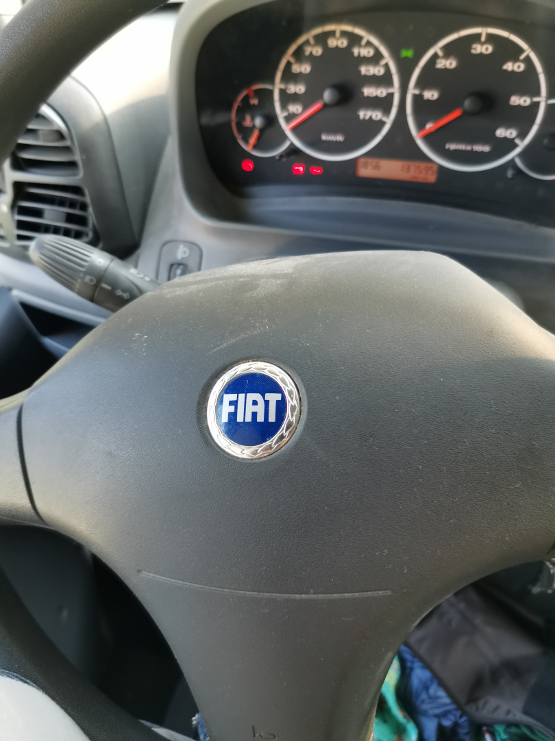

Mulla -05 Boxerissa on ratissa turvatyyny.
Tais tulla pakolliseksi varusteeksi -95 ?

« Vastaus #18 : 7.08.2023 kello on 12:31 »
Niinhän tuo google kertoo - "Pakollinen varuste se on ollut kaikissa uusissa automalleissa vuodesta 1995 lähtien."
Kertoo myös, Fiat Ducato II on "ilmestynyt" 1994 ja valmistettu vuoteen 2006, joten turvatyyny ei olisi pakollinen varuste keskustelun autossa  ;)

Niin, toi 244 malli on facelift jota on valmistettu vuodesta -02 vuoteen -06.
Ducato, Boxer, Jumper samat vempeleet. 🙂

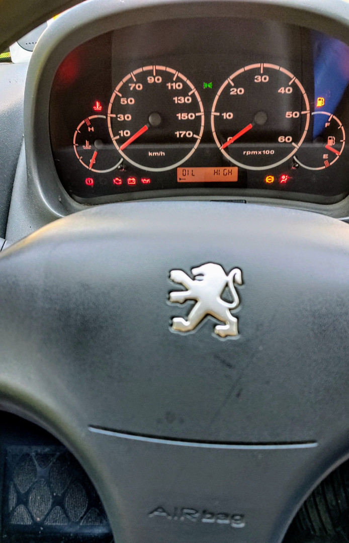

Paljonko on akussa voltteja?
Ja jos ei ole airbag niin onko esim turvavyön kiristintä tms?
Ei oo mittaria matkassa mutta ohjaustaulu näyttää 13V. Täytynee mittailla kun kotia päästään
Se voi tosiaan olla tyyppihyväksytty ilman airbagia. Konttorilla ne näkee tyyppihyväksyntänum erosta. 🤔
Täytyy kysellä kk päästä kun katsastan tän.
Eihän tuolla mittaristossa pala yhtäkään airbagiin liittyvää valoa kun virrat laittaa päälle

matala jännite voi joskus laittaa valon loistamaan.
onkohan jossain dugatoissa turvavyön kiristimiä vaikka bagiä ei olisikaan...sen näkee kun katsoo vöiden alapäätä...onko siellä sellanen tuubi...

Mitä tuota arpoo enempää kuin testeriin kiinni niin näkee minkä vuoksi se valo palaa. Viimeisin airbagin valon polttaja minkä tapasin niin kojetaulun alta löytyi syylinen irronnen piuhan muodossa. Testeri kertoi katkoksesta niin helpotti vian hakua huomattavasti.
