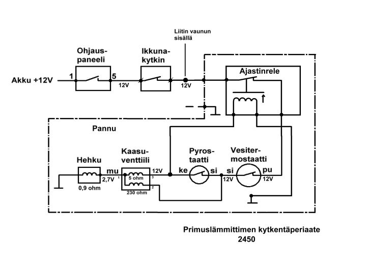

Eipä oikein tunnu löytyvän tähän tapaukseen ratkaisua :-/
luin ketjun pariin kertaan...
eli lähteekö pannu uudestaan tulille pelkästään ohjaus paneelista sammuttamalla ja siitä uudelleen käynnistämällä ilman pannun kylestä kuittaamatta ja pannun kylessä on kuittaus vipu ei nappi.
jos tilanne on kuvatun mukainen vika voisi olla ohjauspaneelin releessä.

Otat yleismittarin käteen ja mittaat kuvan mukaisesti kaikki kohdat, niin vika löytyy.
Apuja saat mittaukseen foorumilta, kun kysyt vaan.
