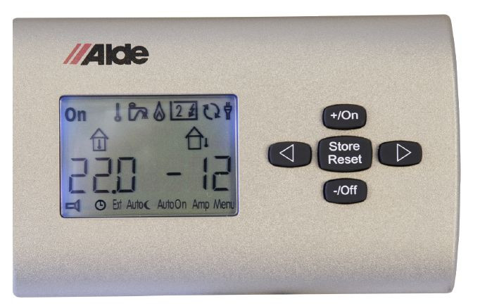

Kuva on paneelin mallista, näytön lukemat siinä ei liity tähän tapaukseen.
Ajoittain etäanturin mittausarvo menee hyvin pieneksi, joskus pakkaselle, aivan kuin ntc- vastus tai johto olisi poikki. Anturi on mittaamalla ja vaihtamalla todettu ehjäksi, vika siis on paneelin mittauspiirissä. Sisäinen anturi toimii ok. Tuossahan on joku automatiikka, joka vaihtaa ulkoisen anturin käyttöön, kun sen laittaa kiinni. Joskus tuon saa toimimaan, kun ulkoisen anturin liitosta käyttää irti ja kiinni useaan kertaan. Onkohan tämmöistä tullut kellekään koskaan vastaan?
Nyt kun tässä asiaa kirjoittaa ja samalla miettii, niin juotosmurtuma ehkä tuollaisien voisi tehdä? Pitää ne tarkistaa vielä.. Toki saa ehdottaa, jos muitakin tulee mieleen.
Lisätään nyt vielä, kun ei näemmä taas tule kaikki kerralla mieleen. Etäanturin kytkentä siis ei tuossa vikatilanteessa mene kokonaan poikki, silloinhan paneeli vaihtaa käyttöön sisäisen anturin. Vaan siinä ikäänkuin vastus suurenee sen verran, että mittausarvo menee ehkä johonkin -20...+7 asteen välille jolloin tietty lämmitys luulee, että on kylmä.
