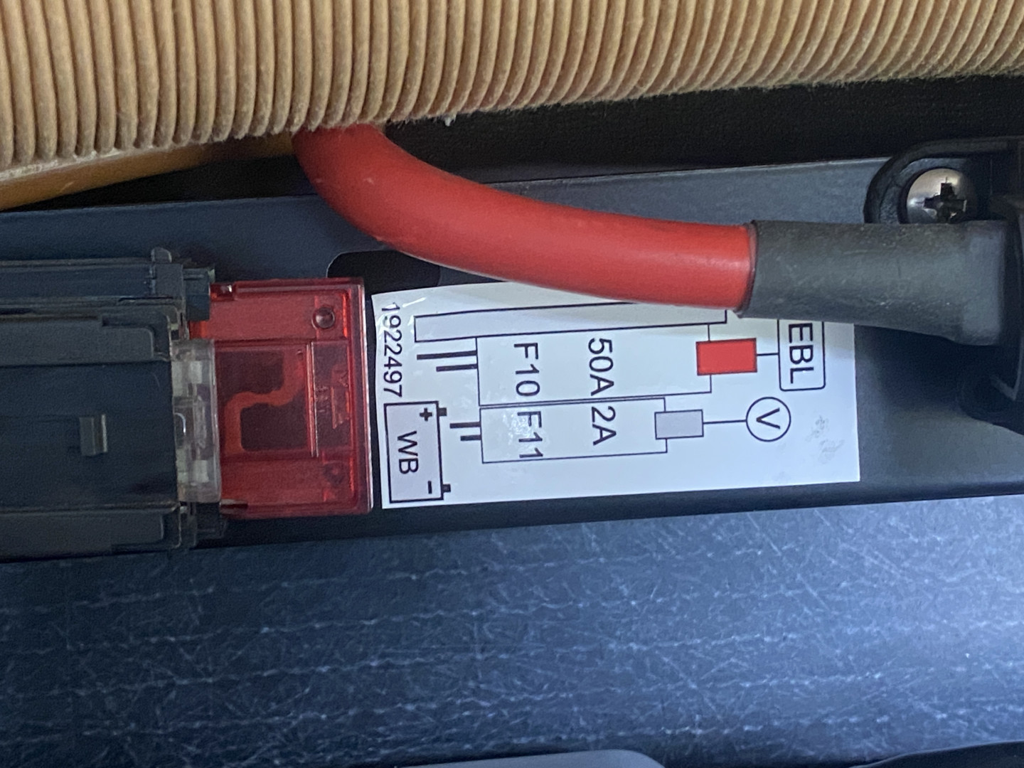

Ennen kuin alan hullun lailla Kuuklaamaan, tai jotain purkamaan, niin yritämpä kysyä:
Akkutilassa on kuvan mukainen 50A paukku.
EBL saa sen kautta sähköä.
Onko tosiaan niin, että sen kautta kulkee myös lataus akkujen suuntaan??
Vs: EBL 29
« Vastaus #1 : 14.05.2025 kello on 16:02 »
Jos muuta liitäntää ei akkuun ole, niin kyllä. F11/2A näyttäisi menevän jännitemittarille.

« Vastaus #2 : 14.05.2025 kello on 16:32 »
Kyllä.
Vs: EBL 29
« Vastaus #3 : 14.05.2025 kello on 17:32 »
Kyllä.
Jaa...
Toimimaton systeemi.
Jos käyttää hupiakun/akut tyhjäksi, niin latauksen saa alkamaan vasta muutaman palaneen sulakkeen jälkeen!   >:D
  • Viimeksi paikalla:tänään kello 17:59
  • Puskailija MB Sprinter 319cdi 4x4
Vs: EBL 29
« Vastaus #4 : 14.05.2025 kello on 18:09 »
Lienee mitotettu yhdelle pienelle hupiakulle joka ei kovin suuria latausvirtoja ota vaikka olisi täysin tyhjä.
Tuo 50A jää tosiaan pieneksi jos vähänkin isompi tai useampi hupiakku jotka on käytetty tyhjäksi, silloin latauksen alkaessa virrat on aika kovia. DC-DC laturi auttaa tähänkin rajoittamalla latausvirtaa.
Vs: EBL 29
« Vastaus #5 : 14.05.2025 kello on 18:48 »
Melkoisen järkälelaturin vaatii että pystyy akkua lataamaan yli 50A virralla. EBL:n ilmoittama latausvirta on 18A.
https://www.camping4u.no/bilder/artiklar/pdf/E5717.pdf
Ajonaikaista latausvirtaa ei ole rajotettu.
Se on tuossa ( ja monessa muussakin ebl mallissa) toteutettu tyhmällä releellä joka ei rajota maksimi virtaa.
En ole nähnyt EBL 29:ltä lähtevän 8mm2 johtoja.
« Viimeksi muokattu: 14.05.2025 kello on 19:40 »

« Vastaus #6 : 14.05.2025 kello on 19:08 »
Jaa...
Ettei ois kuitennii latausta rajoitettu elektronisesti . . .

« Vastaus #7 : 14.05.2025 kello on 19:25 »
Verkkolataus sitten on ihan omansa, se on noissa rajotettu yleensä maks 18A.

« Vastaus #8 : 14.05.2025 kello on 19:39 »
 Mulla kans vain kerran olut vastaava tilanne, ihan erilaisissa kamppeissa. Auttoi kun irroitin tyhjän--risan akun.
  Ehkä tyhjiä akkuja pitää ladata yksi kerrallaan aluksi?
Vs: EBL 29
« Vastaus #10 : 14.05.2025 kello on 23:10 »
Otin kax akkua irti, silti meni vielä yx sulake.
Nyt olen ladannut niitä erikseen verkkovirralla ja huomenna yhteen.
