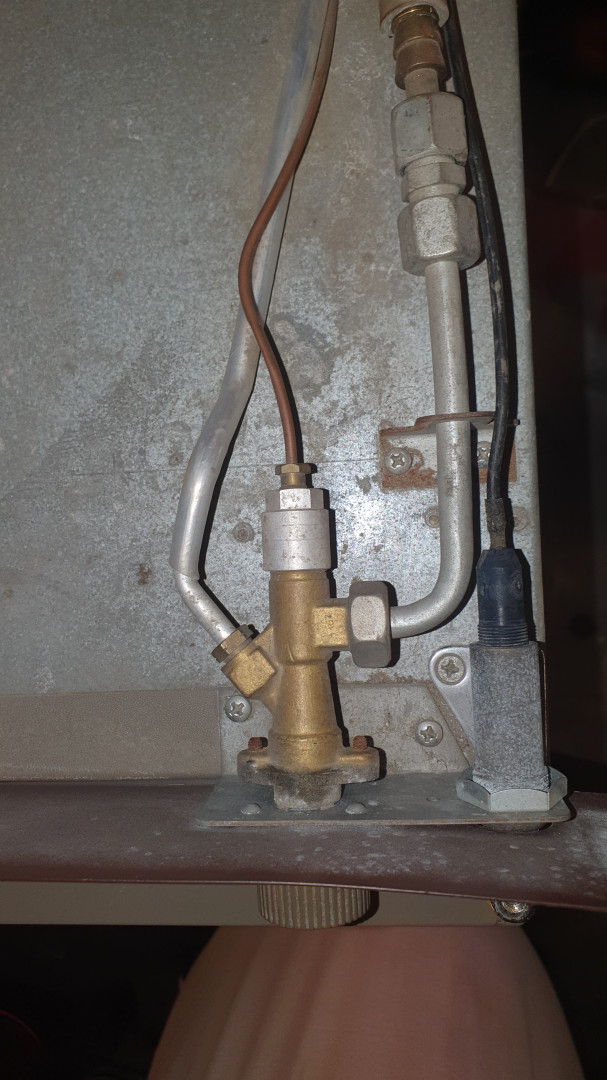

"joutuukohan  irrottamaan tuon kaasuhellankin tuosta jääkaapin päältä?"
- Se lienee se oleellisin asia ja muuta et ehkä joudu irrottamaankaan.
  En ole aivan varma juuri tuosta rakenteesta mutta voi olla että
  kansirakenne on tuettavissa hieman ylös eikä sen pidemmälle tarvitsekaan
  päästä. Jos laitat kuvan liedestä niin joku saattaa muistaa tuon tarkemmin.
"Mietin vielä että jos uusisi koko kaapin, Saksasta saisi reilulla tonnilla uuden"
- Menet aivan liikaa asioitten edelle. Yritä nyt vaan päästä kaasusäätimelle
  ja suihkauttamaan hieman saippuavettä siihen ja liitoksiin niin selviää
  tarvitsetko edes mitään osaa.
"Tuo pelkkä venttiili maksaa 200-300€"
- Oma käsitykseni on että kyse olisi hyvin harvinaisesta vikaantumisesta.
  Itse uskaltaisin luottaa purettuun osaan. Onkohan täällä muut törmänneet
  venttiilin ulkoiseen vuotoon tai jopa tutkineet mitä silloin on tapahtunut?
  Jos näin niin tämä olisi kiintoisaa jo ihan "akateemisestikin".

Yleensä kiinnitys on jääkaapin sivuseinistä, muovitulpat on ruuvinkantojen peittona.
Joo.  Sisäpuolelta löytyi omasta ruuvit, joilla kiinni sivuseinissä.
Kaasuputki pitää tietysti irrottaa takaa ja johdot löysätä ennenkuin voi vetää ulos.

Kaappi on irti. 4 ruuvia oli kaapin sisäreunoilla valkoisten muovitulppien alla. sitten oli vielä uunin puolelta väliseinän läpi kolme ruuvia. Sovitus aukkoon oli tosi tiukka ja jotain tiivistysainettakin oli välissä. Tiskipöytä/liesi piti ottaa irti, ei nähnyt muuten oikein mitään. Nyt täytyy kokeilla josko tuo laite mahtuisi takaikkunan kautta ulos, muut aukot on liian pieniä.

Oli niin paljon purkamista, että tuleepahan samalla vaihdettua uusi kaappi. Venttiili näyttää ihan ehjältä , mutta kun siinä on tuo sisään painuva nappi, niin siinä varmaan on oltava rengasmainen tiiviste , joka nyt vuotaa. Paineilmalla ehkä voisi testata, jos jotenkin voisi huijata liekkivahtia. Aika monimutkaisen näköinen vehje.

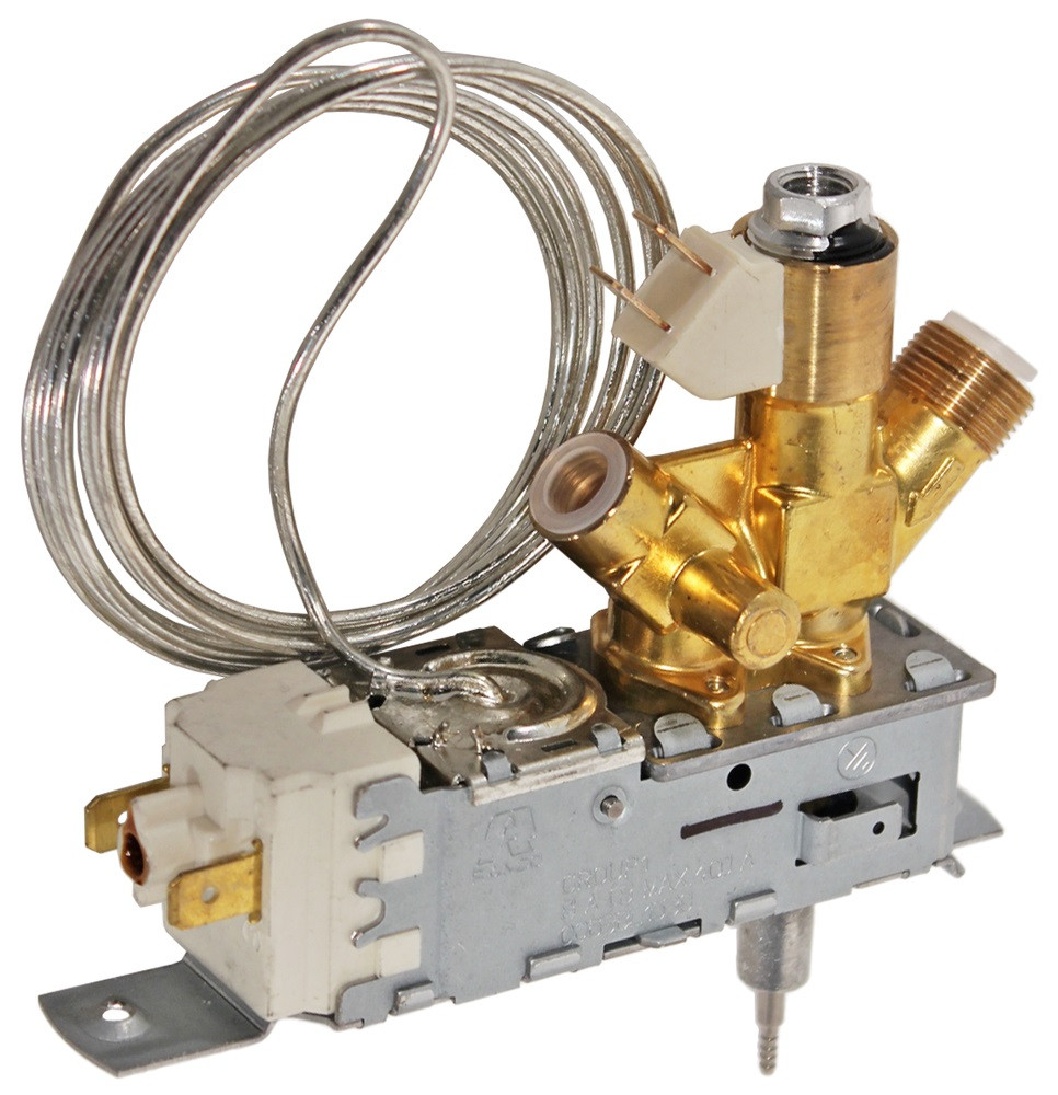

Eikös tuo kuvassa oleva ja linkki ole sama? https://www.procaravan.fi/tuotteet/kaasuventtiili

« Vastaus #23 : 20.04.2025 kello on 10:09 »
Kyllä se samalta näyttää. Aika kallis osa.

« Vastaus #24 : 20.04.2025 kello on 10:35 »
'Paketti' jossa paljon tavaraa.
Pari sataa näkyi olevan maailmalla halvimmillaan. (+posti)

« Vastaus #28 : 21.04.2025 kello on 04:43 »
