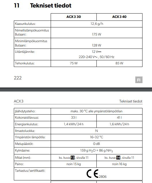

Tuo kulutusero ei liene noin suuri. Dometicin 30 L laukkumalli vie 75 W ja nykyinen 25 L kompuramallinen mulla vie 65 W.
Mittarista näkee, että nykyinen käydessään kuluttaa noin 4,5 A.
Tuossa jotain lukuja Dometic mallista.

Mutta ne eivät ole absorptio eikä kompura laitteita, vaan kolmatta eli pelletier (tai jotain sinnepäin), laitteita.
Vs: 12v kompurajääkaappi
« Vastaus #24 : 10.01.2025 kello on 12:03 »
Suurin osa taitaa olla Peltier elementti laitteita. Eli tekevät sähköstä lämpöä tai viileyttä riippuen napaisuudesta.
Ikäänkuin käänteinen laite Seebeck lämpösähkögeneraatt orille jota käytetään noissa kamiinatuulettimiss a jotka tekee lämmötilaerosta sähköä.
Mutta on näitä absortiokylmälaukku jakin.... 30 astetta alle ympäristön...
https://www.virtasenkauppa.fi/absorptiokylmalaukku-combicool-acx3-40g-kaasu-12-v-230-v-dometic-73649
Erot noissa laukuissa on:
- Peltier termoelementti jäähdytys, pitää tuotteen viileänä (15-25 astetta alle ympäristön)
- Absorptio, jäähdyttää tuotteet myös (30 astetta alle ympäristön)
- Kompura, tuottaa jopa pakkasta. (-20 asti)

Joo en ole mitannut kulutusta, tuo 8x on saatu tästä: https://karavaanari.org/index.php?topic=29.0
Mutta joka tapauksessa 12v sähköllä ei ole mitään järkeä käyttää absorbtiokaappia kuin todella satunnaisessa käytössä.
