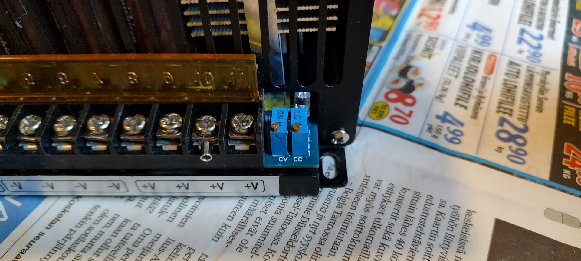

Kyllä tuolla auton vanhallakin verkkolaturilla pärjää melko pitkälle, harvoin päästään tuohon laskennalliseen 14.6v latausjännitteeseen sillä latauksen loppuvaiheessa joku kenno saavuttaa tuon maksimi 3.65v jännitteen ennen muita kennoja ja latausvahti katkaisee latauksen ennen kuin ollaan tuossa 14.6v:ssa. Aivan latauksen loppuvaiheessa jännitteen nousu on sen verran nopeaa että hajontaa tulee. Yleensä nuo vanhat lyijyakkulaturit autoissa on melko pienitehoisia, niillä saa kituutta melko pitkään johonkin vaikka 280Ah:n akkuun. LiFePo4 akun lataukseen käy mikä tahansa normi virtalähde kun vain on senverran jännitesäätöä että saa tuon 14.6v säädettyä, kaikissa 15v virtalähteissä on tuonverran säätömahdollisuutta, tärkeämpää on hyvä virtarajoitus, jos sitä ei ole ja on vain oikosulkusuoja, niin lataus ei onnistu kun virta kasvaa niin suureksi että oikosulkusuoja katkaisee virran, pitää olla siis virtarajoitus jolloin ladatessa "nojataan" koko ajan tuohon virtarajaan. Tällainen virtalähde jossa on tuo virtarajoitus niin sen tuntee siitä että on 2 erillistä säätötrimmeriä vierekkäin, jännitteelle ja virralle.
