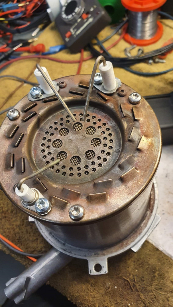

Sytkäkärkiä löytyy, mutta voiko minkään muun vehkeen liekkivahtia tuunata sopivaksi.. Valmiita 6E.n sarjaa saa joo, tosin aika huonosti mitä koitin ettiä..

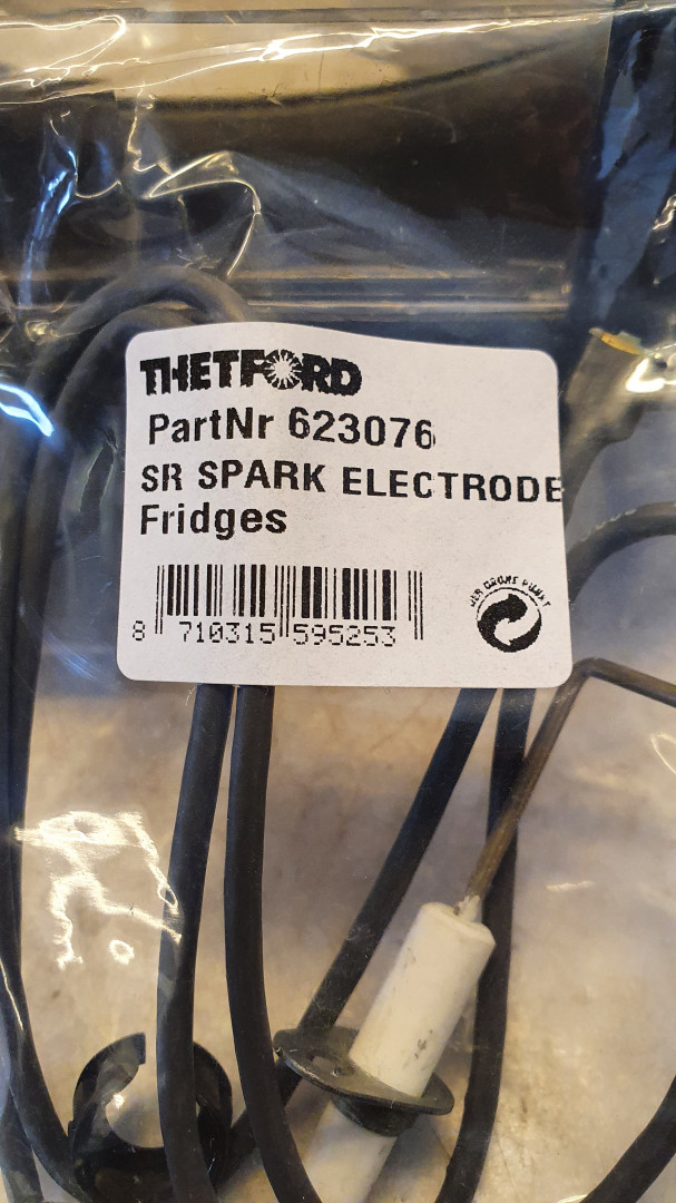

Näistä varmaan saa tehtyä puoleen hintaan, kun vaihtaa liittimet ja vääntelee elektrodin.
https://www.caravantarvikkeet.net/tuote/valmistajat/thetford-1/thetford-sytytyskarki-n145a/
Vähän siinä rajoilla että kannattaako tuolla hintaerolla alkaa askarrella jos alkuperäisiä vielä saa.
Sitten tietysti halpis ratkaisuna alilta grillin piezo kärkiä parilla eurolla, kaapelin eriste ei välttämättä ole samaa tasoa kun Thetfordissa. Ei tosin kallis kokeilu.
Ja kyllä se hintakin meinaa  Thumb
Truma 6E sarjan kärjet on epäluotettavia kun ovat hieman lyhyempiä. Olen niitä asentanut, mutta joka lämmittimessä ei toimi hyvin. Sitä vastoin toi thetfordin kärki toimii hyvin eikä ole kallis.

Siis käykö tuo sytytyskärki liekkivahdiksi..?  Oli palanut poikki. Sytkäkärjet toimii.

Käy se.
Samanlaisia terästankoja liitettynä johdon pätkään ne on, järki on elektroniikassa ei kärjessä.

Oolright. Mie luulin et se on erilainen tanko. Nyt homma helppottui huomattavasti.  Thumb
