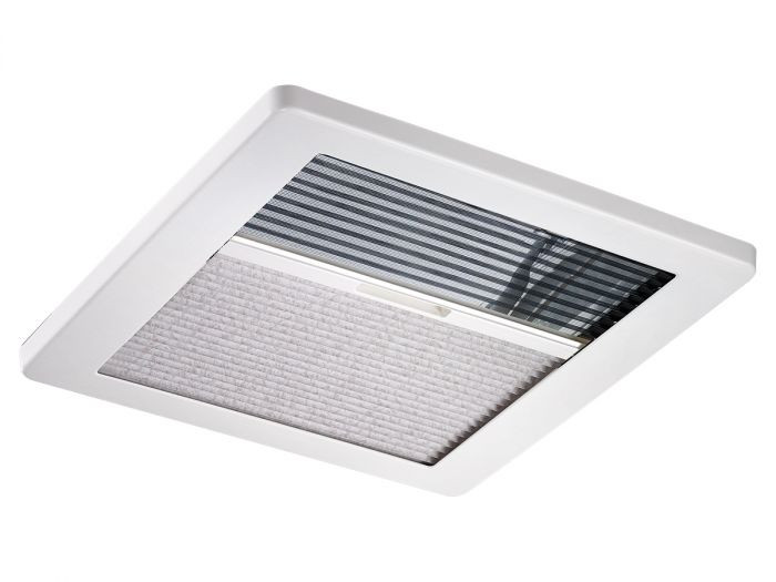

otsikon mukainen laite kattoluukun tilalle makuutilaan. Eli luukun jos jättää auki, niin on valoisaa, häiritseee vaimoa, jos laittaa pimennysveerhon eteen niin se heiluu ilmavirrassa ja pitää rapinaa. Eli tämmöinen.
Katselin saksalaisen Haco;n videon jossa hän vaihtoi tilalle Dometic AAC3100 laitteen ja kehui ilmanlaadun parantuneen.
Laitteen virrankulutus on 10 wattia eli soveltuu myös puskaparkkiin.
https://www.dometic.com/en/outdoor/rv-and-van/ventilation-solutions/rv-roof-vents/dometic-acc3100-336811
Ja Haco;n video https://www.youtube.com/watch?v=ZOUusDZvuqc&t=389s
Mitä mieltä on viisaammat eli sana vapaa ;)

Moottoroitu kattoventtiili taitaa ajaa saman asian huomattavasti halvemmalla ja ei päästä juurikaan valoa läpi.
Lämmön talteenottokennosta lienee hyötyä vasta kylmemmillä keleillä, jolloin lisätuuletukselle ei ole tarvetta.
Itseäkin häiritsee valo sen verran käytävän kattoluukusta että pidän "verhoa" kiinni ja silloin tuuletusteho helteellä on huonompi.
Jotain diy valoloukkua voisi itikkaverkon päälle kokeilla, voisihan siinä samassa olla flektikin.
