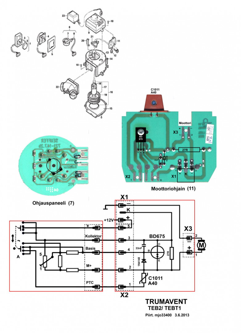

Tuotetta ei ole tällä hetkellä saatavilla! on 100% tulos, jos haluaa 100% varmuuden toimivuudesta. Uudempaa TEB-3 on kyllä saatavilla, mutta Truma ei suostu kertomaan, miksi toi uusi moottori ei käy vanhaan, eli mitä eroa on uudessa. Ilmeisesti haluavat vain myydä "koko paketin." Niin monesta liikkeestä olen kysynyt / asentajalta ja kukaan ei osaa sanoa varmaksi, miksi Truman vastaus on "että ei käy".

Buhler Motor on moottorin valmistaja.  Moottori avattu ja todettu hiilet kuluneeksi kuten myös liukulaakeri. Luultavasti korvaavaa moottoria on turha etsiä, niin hiilien ja laakerin vaihdolla moottori saa lisävuosia.

TEB-3 moottoriin käy sama siipipyöräkin, eli akselin paksuus on sama 4mm. TEB-2 moottorin laakeriholkki on astetta haastavampi vaihtaa, joten kokeillaan nyt löytää "tarvike" hiilet 4mm x 4mm x 11mm.
Jos hiilien vaihto ei auta, niin tilaan TEB-3 moottorin.

Truman puhaltimeen löytyy kyllä hiiliharja paketteja useammasta paikasta kovaan hintaan. Tilasin Amazon.de pelkät hiilet, aika näyttää kannattiko n.50-60€ säästö ;D
Ei kytkentä ole este tep3:sen moottorille.
