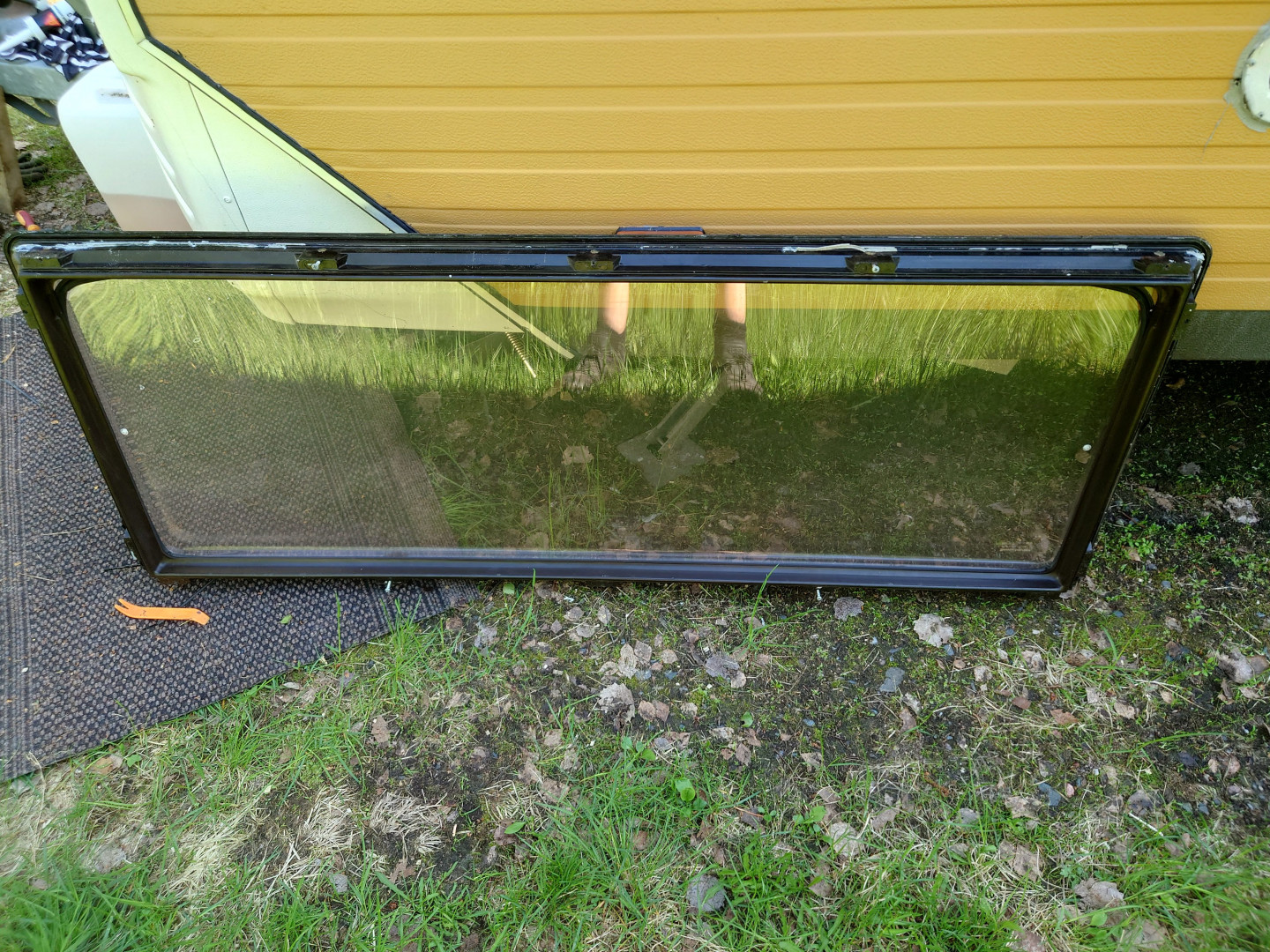

Perskele, etuikkuna vuotaa yhdestä kohtaa. Pakko kai se on irrottaa, ja lyödä väliin uudet butyylit, niin eiköhän se siitä. Olisko tiivistys pettänyt kun ikkuna päässyt elämään kun olen touhunnut ja kiinnikkeet olleet alhaalta irti.

Joo irti vain ja kerralla kuntoon, ei harmita sitte myöhemmin kun on koko seinä taas märkä 😅 tuota hajua piti jo kommentoida ennemmin, että on kyllä tehokas tarttumaan etenkin tekstiileihin. Huolestuisin vasta sitten jos hajua ei saa pois vaikka olis pesty ja puunattu moneen kertaan.

Kannattanee tarkistella noitakin, oli 1 kiinnike löysällä, sormin pyöri. Ei kosteutta näkynyt, mutta tapetti rullaantunut noiden kiinnikkeiden kohdalta, kori ja ikkuna elänyt eri tahtiin?
Ei juuri yhtään butyylia varmisteena, pelkän tiivisteen varassa menty  :-X No kuivatellaan hetki tuota ja samalla liimasin pellin joka on paikoin irti eristeestä.
On muuten tosi helppo ikkuna irrottaa, verrattuna siihen mitä täältä lukenut, että kaikenlaisia virityksiä jouduttu tekemään, että saatu ikkuna muljahtamaan tiivisteelle.
Edit. Alkoipa sopivasti satamaan, vettä kun sain kiristeltyä ikkunan reikään. Näkeepä heti vuotaako Thumb

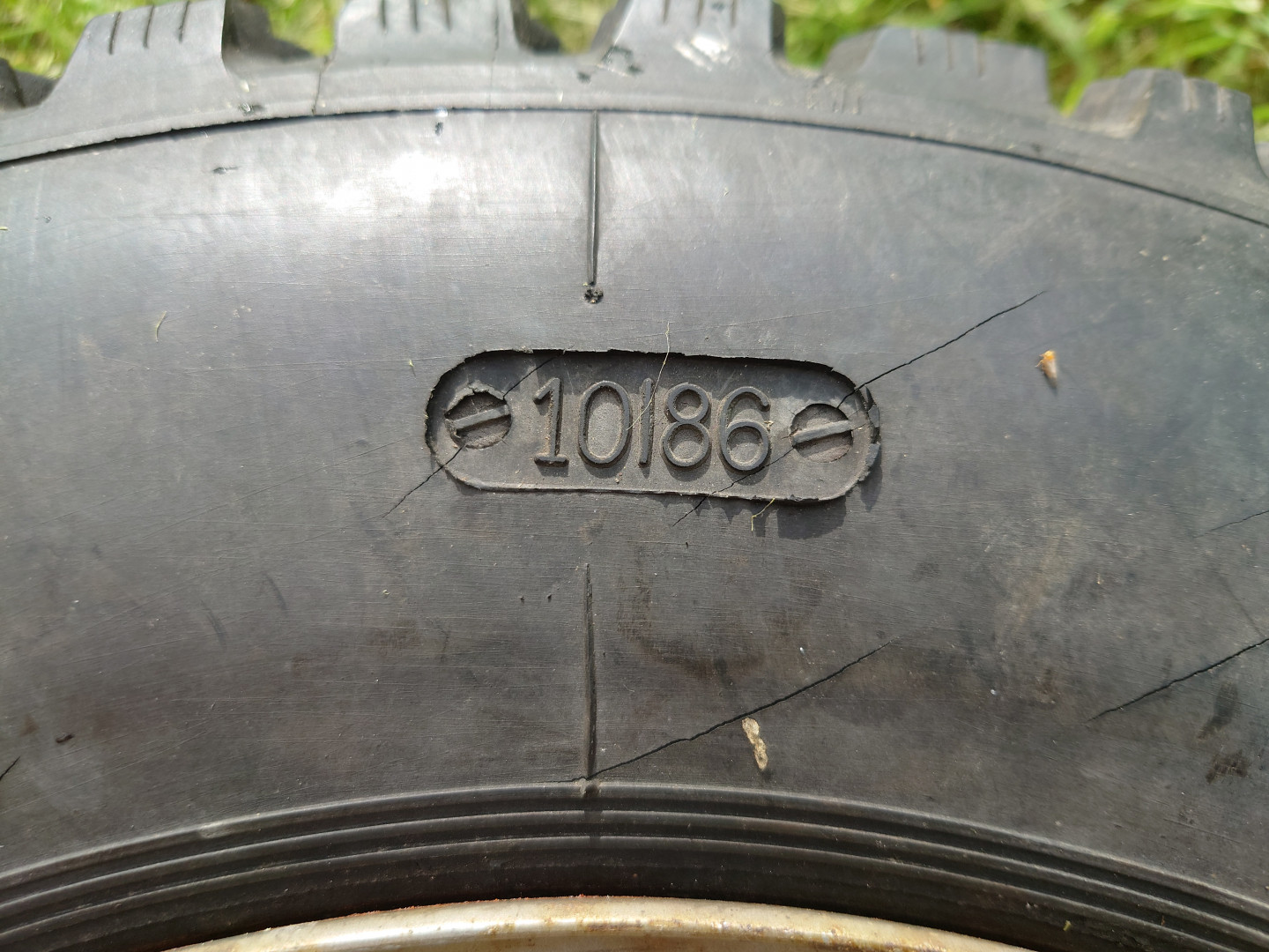

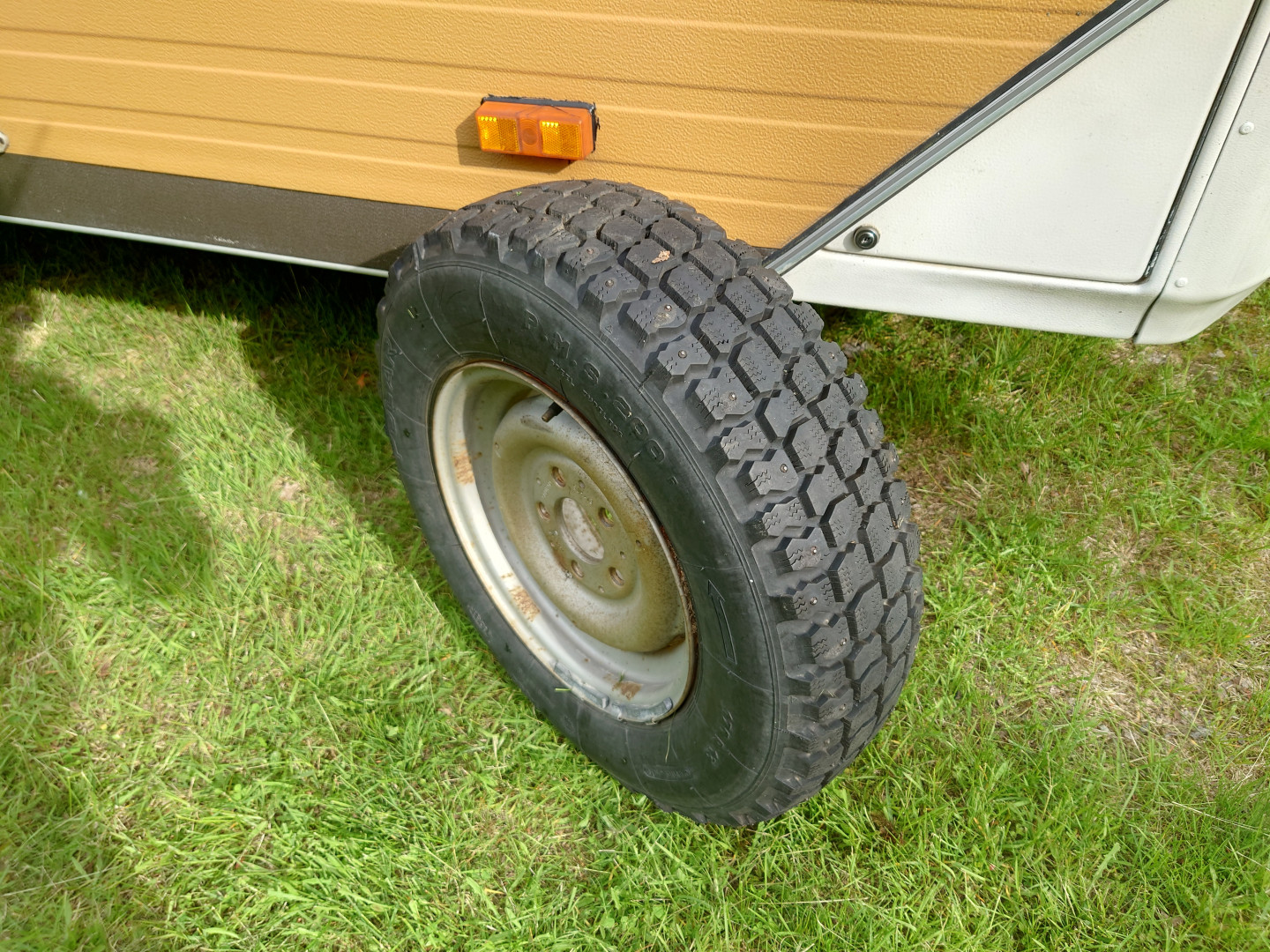

Tuli käytyä läheisellä hiekkakentällä pyörimässä. Renkaat pitää käyttää vielä irti niin näkee kuinka tiukassa pyöränpultit on, kumien päiväys 0101, eli viikko 1 vuonna 2001..menisköhän ne vielä  :-X Varmaan tuolla jotain rasvanippojakin on.

Hyvä sitä on vähä seurailla että vuotaako 😅 omaan silmään pisti jostain syystä heti tuo cabby merkki tuossa etuikkunan päällä. ootko sitä tutkinut tai mitannut kosteutta siitä kohtaa, ettei vaan oo kiinnitys mallia matkaaja 😬 nuo renkaat kyllä hylkäisin äkkiä 😂😂 ihan mitkä tahansa kiinalaiset c-renkaat varmasti paremmat, tai vaikka käytetyt 😁

Pop-niiteillä ja silikonilla on tuo merkki, samoin kuin takana. Ei ole kosteutta tullut sen kautta. Piikkimittarilla olen mittaillut. Muistinkin väärin renkaiden iän, ei ne olekaan kuin 14v vanhat, "1010" oli valmistusleima  ;D
Mutta nämä oli vähän vanhemmat. Vein nämä rengasliikkeeseen ja vaihtavat uudet kumit näille, alla olevat teini-ikäiset menee vararenkaina. Mitä luultavimmin nuo vanhat polar nastat on alkuperäiset.

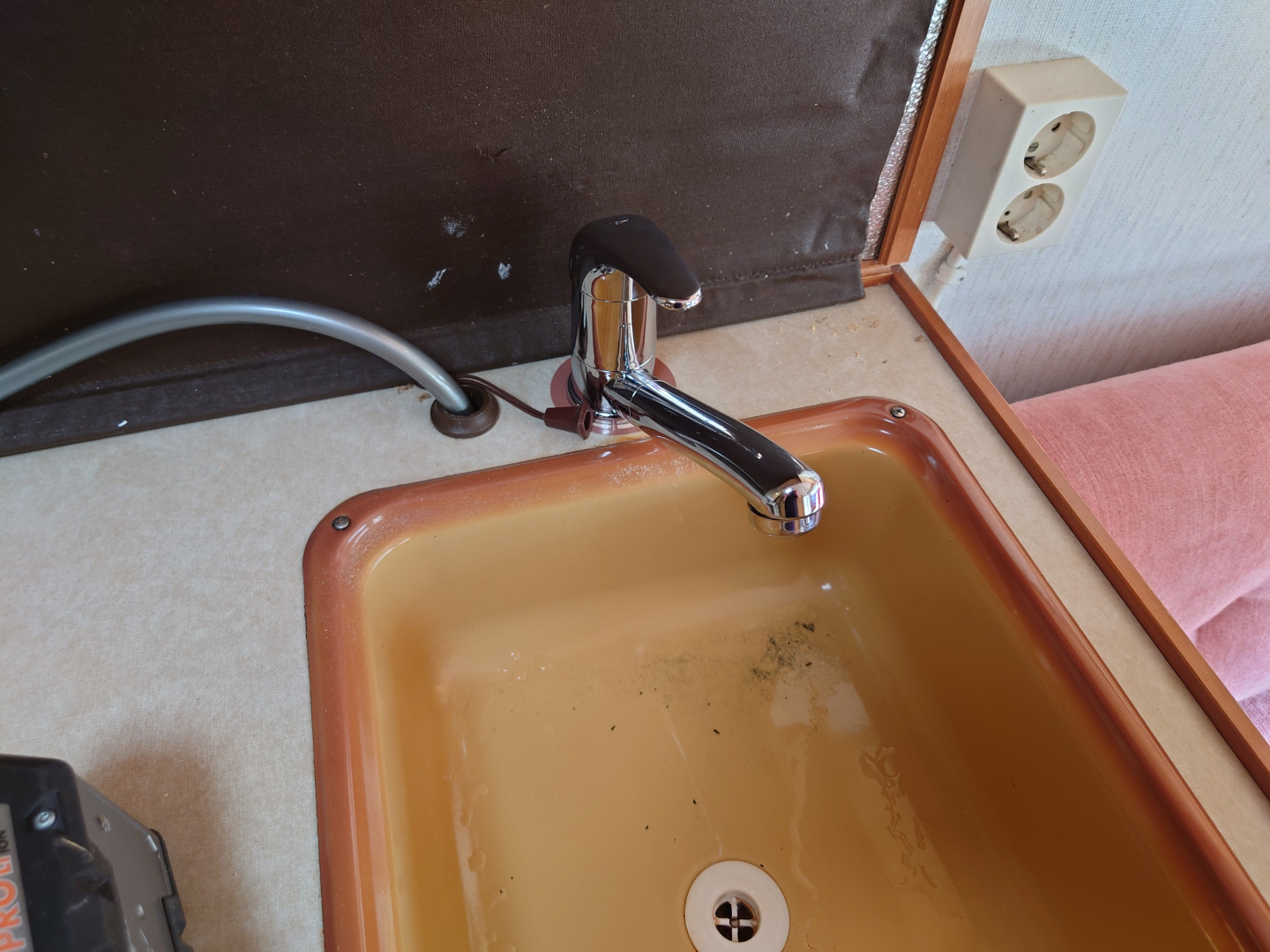

Puuilosta uusi hana, 49,90e. https://www.puuilo.fi/reimo-asuntovaunun-wc-hana unohtui peitelevy ostaa tuon vanhan juoksuputken päälle.
Mitäs muuta, rasvanipat löysin ja ruuttasin rasvaa niihin. Vaunun pistokkeen vaihdoin. Vakaa aikomus päästä pikapuoliin neitsytmatkalle  Thumb

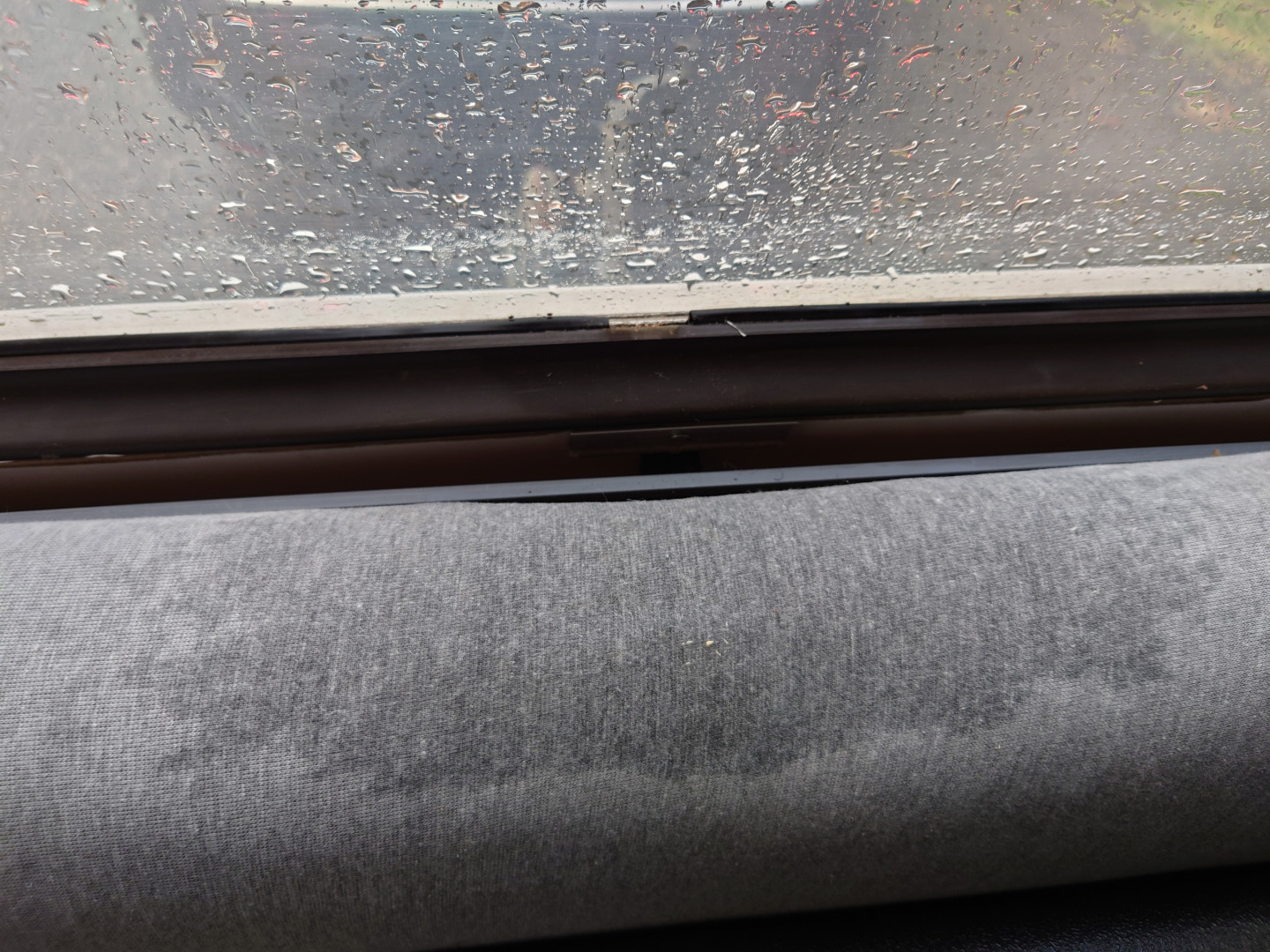

Tuo rako tiivisteessä ei nähtävästi olekaan mikään ilmarako ja ulompi ikkuna ei nähtävästi ole vesitiivis, rankka ukkoskuuro yllätti ja oli päässy vähän vettä sisään  :-*
Pitää tilkitä tai vaihtaa kokonaan uusi tiiviste, takana on samanlainen
Noh matka jatkukoon.

Kesä kuivaa minkä kastelee. Ja kuivui nuokin vuotokohdat. Paitsi että tulomatkalla tuli vielä pahempi ukkorintama ja pimeässä kaatosateessa piti ajella varmaan 50km. Kiva neitsytmatka vaunun kanssa kun vastaantulijoita loputon virta ja vettä tulee ettei eteensä näe ja osalla kanssa-autoilijoista jälkiasenteisia ledejä niin häikii niin maan...perusteellis esti. Parista kohtaa edelleen tulee vettä sisään etuikkunasta Thumbd  Nurkat näytti pysyvän kuivana sentään kun niitä kävin vilkuilemassa kesken pahimman sateen Thumb  No tiivistellään, tai ajetaan poutasäällä, eipä tuonne tavallinen vesisade tule, mutta onhan se vedenpaine kova kun nopeutta 80km/h. Muutenhan vaunu pelasi kuten pitää. Vettä tuli hanoista, jääkaappi piti oluet kylmänä, alde teki lämmintä vettä ja hellalla valmistui sapuskaa.
