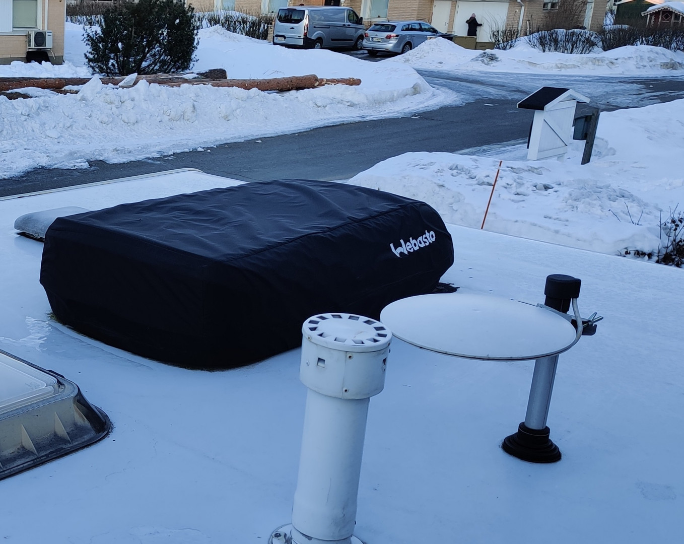

Tuollainen samanlainen Webaston ilmastointilaite ollut Detskun vaunun katossa pari vuotta. Asennettu kattoluukun tilalle. Ei ole mitään painumisia tapahtunut. Olen kävellyt sen ohi kolmelta eri puolelta useita kertoja katolla. En tiedä yhtään onko vaunuissa ja autoissa erilaiset kattorakenteet, mutta arvaisin että samantyyppiset on. Tuohon asennusaukon (entisen pienen kattoluukun) kohdalle osuu toisella seinällä hyllykkö. Toisella seinällä on lähellä koko vaunun korkuinen kaapirakenne, mutta ei aivan täsmälleen tuon aukon kohdalla kuitenkaan.
Jos siellä katolla kestää olla 30cm märkää lunta kauttaaltaan, kai siellä kestää olla ilmastointilaitekin . Kunhan sitten talvella pitää sen lumen määrän kymmenen senttiä vähempänä ainakin sen ilmastointilaitteen lähellä.  ;D

Käytätkö talvella siinä webaston päällä suojapussia  , onko sellainen välttämätön ?

Käytän. En tiedä onko välttämätön, mutta olen pitänyt Webastolle tehtyä suojapussia siinä. Taisin tilata suojapussin Jyväs-Caravanilta. En ole varma, saatoin tilata sen muualtakin. Ajellaan talvellakin vaunun kanssa jonkin verran laskettelukeskuksii n Lapissa, joten en halua lumi-loska-kakkaa sinne sisälle. Kuvittelen ainakin pääseväni vähemmällä puhdistamisella pussin kanssa. Varmaan auttaa myös UV-säteilyn haurastuttavan vaikutuksen vähentämiseen. Mutta tämä siis luulo, ei varma fakta.

Siellä se pönöttää katolla pussissa.

Taidanpa toimia samoin ,  tilasin suojapussin
