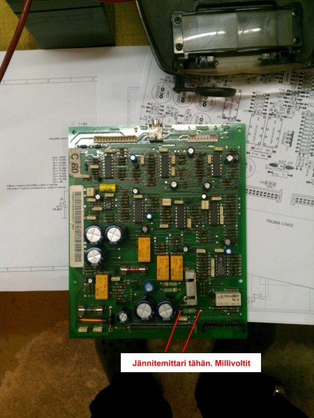

Noita kortteja on kovin monenlaisia. Asiaa tuntevia saattaisi helpottaa kuva kortista jotta tunnistaa kortin tyypin.

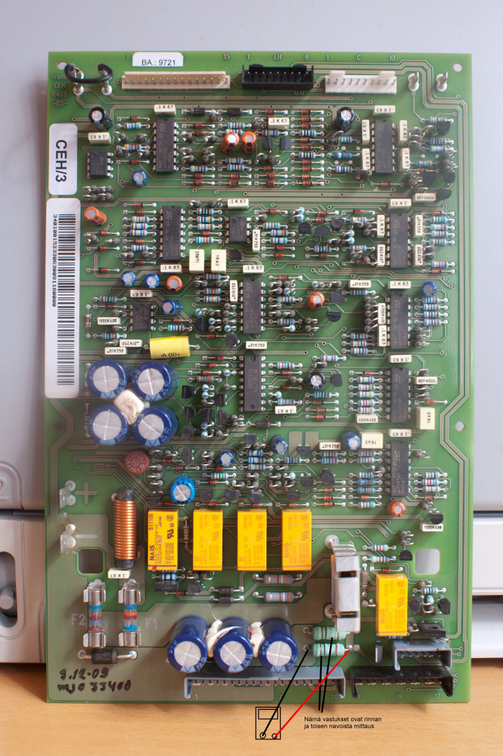

Oliko relekortin sulake ehjä?
Oletko mitannut puhaltimen virrankulutuksen?
https://karavaanari.org/kuvat/1465551427.jpg
Ei taida kytkeä lämmitystä, jos puhallin ottaa liikaa virtaa.
EH-lämmitinkortteja on vain yhtä mallia. Piirikaaviota ei ole tuohon malliin.

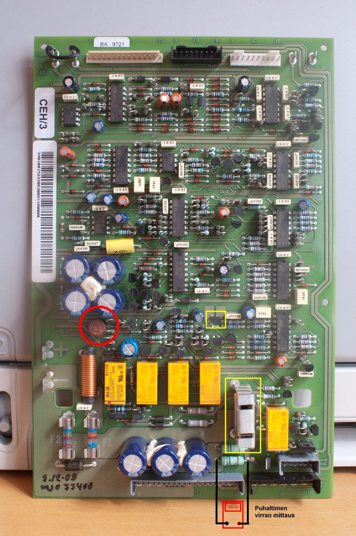

Entä se ruskea sulake 1,25A?

Eikös niitä ole kaksi lasiputkisulaketta?

Eli myös tuo punaisella ympyröity juotettava sulake on mitattu ehjäksi?
Sekin on. Vastailu käy vähän hitaasti, kun olemme lomamatkalla Kanarialla.

No nyt on lomalla tullut luettua hieman huonosti. Ahaa. Sekö onkon sulake tuo punaisella ympyröity. Juu sitä en ole mitannut. Pitääpä mitata.
Lomalla hutiloiden luettu, mutta nyt on se punaisella ympyröity sulakekin mitattu. Hyvin piippas läpi. Eli ehjä.
