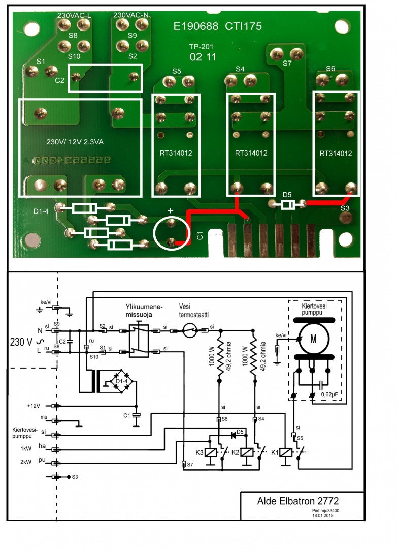

Solifer 550DL sähkölämmitin Alde 2737 tämmöset oireet: oikeanpuoleisesta napista eka vastus päälle, merkkivalo syttyy mutta rele ei napsahda eikä sähkötehoa kulu. Toinen vastus päälle toisesta napista, rele napsahtaa ja n 1000W alkaa mennä eli vain yks vastus päällä. Lienee relevika? Voiko tuon vaihtaa letkuja irrottamatta? Kysyn ennen kuin teen ku joku on sen tehny kuitenki 😁

Tässä kuva

Vaihda sitten kaikki releet. Nuo johtonumerot ei liity asiaan. Kun ei ole kiertovesipumppua niin on vain kaksi relettä.
Tämä kytkentä pätee myös Alde patruunaan jossa ei ole pumppua.
