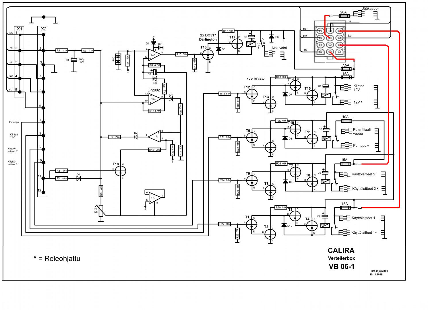

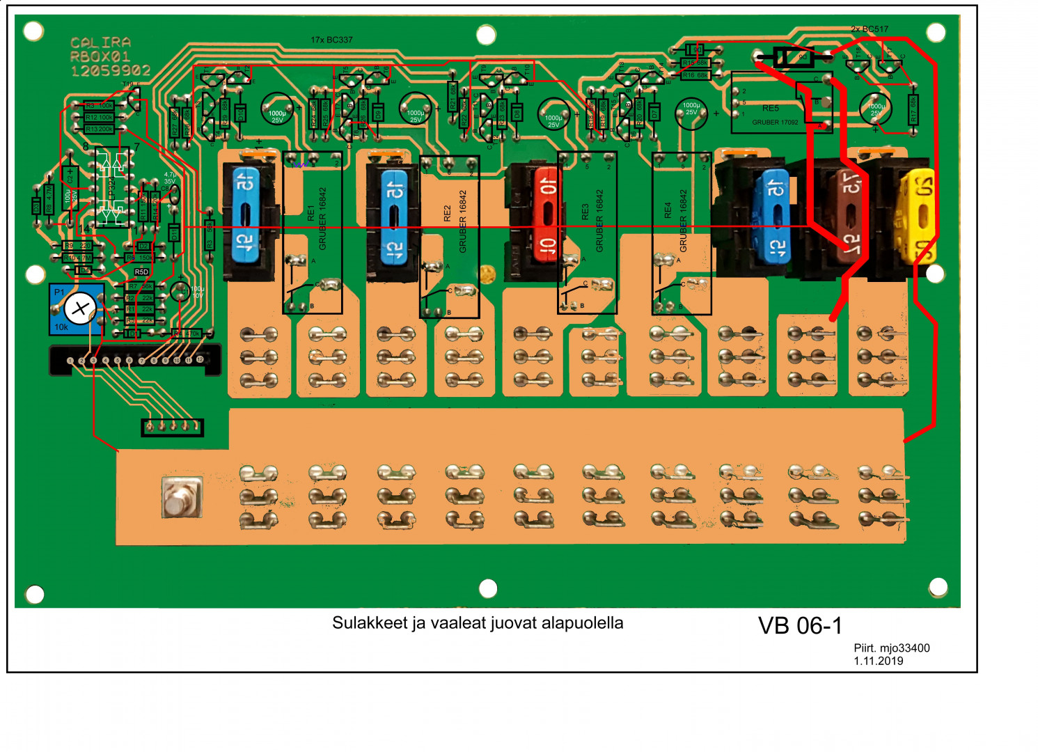

 Varusteena on Calira EVS 30/20 ja musta sulakkeita sisältävä sähkökeskus jonka tyyppiä En muista, mutta onneksi netissä on kuva systeemistä, ihan sama kuin minulla.
 Klikkaa kuvaa, se suurenee.

En väitä, ettei olisi hupiakusta kytketty, minua vain ihmetyttää asia kun olisi järkevämpää ottaa jännite auton akusta. Sinun VB 06-1 poksin kytkentäkuvat liitteenä.
