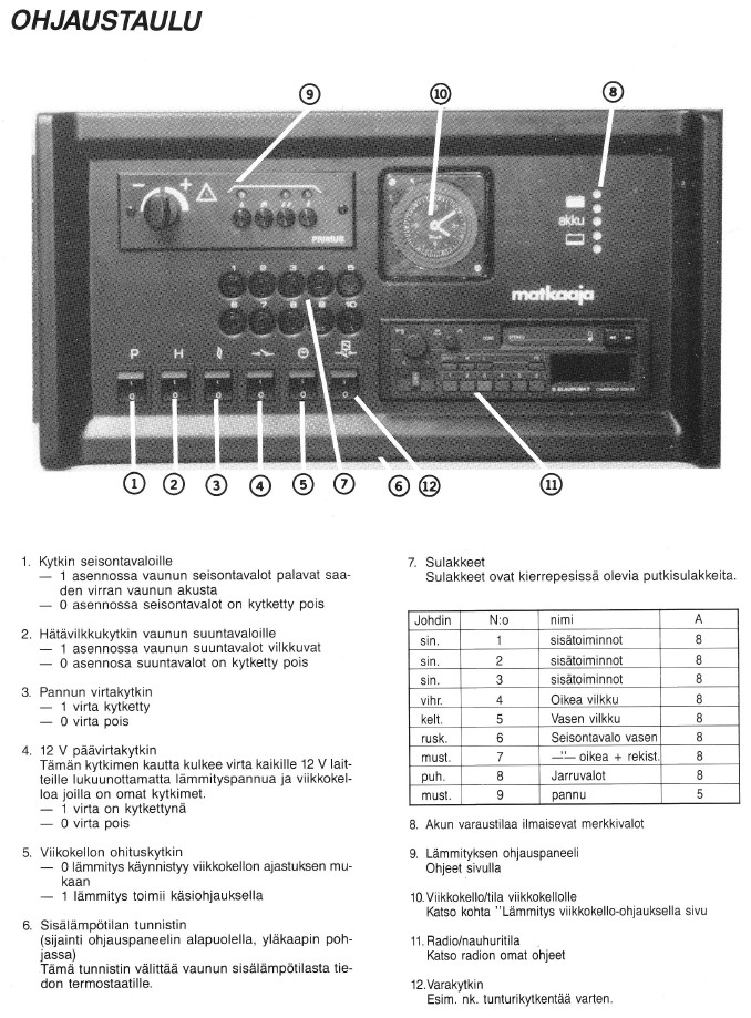

Terve kaikille, tuli ostettua itselle töitä eli pintaremonttia vaativa matkakulkine. Edellinen camper 540 oli mulla 10v ja nyt sitten vähän edukkaampi kampe josta voi muokata mieleisensä. Kuvan mukainen ohjauspaneeli mulla johon käyttöohjetta kaipailisin. Vaunussa on lattia keskeltä jo vähän väsynyt kun siellä ei ole muuta tukea kuin pitkittäiset runkopalkit 2kpl. Onkohan katastusmiehellä mitään sitä vastaan että laittaa lattian ja akseleiden väliin sopivan parrun joka siis tuettu akseliputkiin?
En näköjään osannu lisätä sitä kuvaa ohjauspaneelista kun sanoo että on liian iso, vaikka puhelimen näytöllä se kuva näyttää tosi pieneltä:D

Kuvat kannattaa laittaa tekstikentän yläpuolelta niin saa suuremmatkin. Alapuolen liite kentästä ei saa kun pieniä.
Itsellä ei ole viikkokelloa, joten pääkytkin ja lämmityskytkin lähinnä käytössä.
Jostain netistä olen tuon manuskan joskus ladannut, varmaan tämä.
https://fi.lastmanuals.com/kayttoohje/MATKAAJA/8000
Notkuu se lattia jo hieman omassa 8000 "keskusaukiolla", en ole vielä jaksanut alkaa liimaa injektoimaan alakautta.

Kiitos, heti tuli tietoa että mitä lähteä tutkiskelemaan. Tyvestä puuhun sano😁 Jarruvalot hukassa niin täytyy toi 8 sulake kattoa. Katotaan miten nää mun kirjottelut onnistuu että menee oikeeseen keskusteluun, kun en oo koskaan kirjotellu näillä pastoilla.

Hyviä huomioita tosta rungosta, lattia vähän niiaa keskeltä jalan alla. Täytyy kattoa jos siihen keksis jotain kevyttä vahviketta. Kiitos Mauri kun etit käyttöohjetta. Onneks tuosta yhdestä kuvasta jo pääsee perille ohjainpaneelista. Täytyy lueskella kaasu-uunin ja lämmittimen käytöstä palstan keskusteluista sitä mukaa kun tutustuu matkakotiin.
