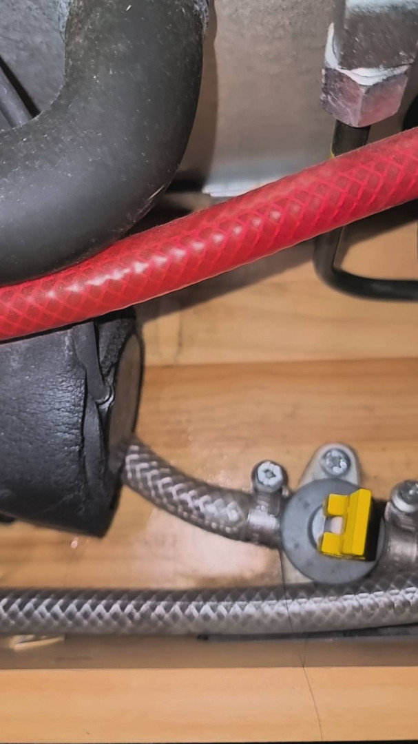

Se ei kuitenkaan liene sama asia kuin tuo tyhjennysproppu, kuvassa tuo missä keltainen vipuhana?

En löytänyt (toistaiseksi) missä tuossa Alde 3010:ssa voisi olla se pakkasvahti, etsintä jatkuu.
Pakkasvahti on esim. tällainen. Jossain mallissa punainen ylösvedettävä nuppi.
https://vaunupalvelu.fi/tuote/alde-pakkasvahti-12mm-varaajaan/
Onko ihan varma, että vesi tulee harmaanveden poistoputkesta? Ja pumppu pyörii ja hanoista ei tule vettä? Jos ei vika selviä, niin laita kuvia mistä vesi tulee jne, niin eiköhän täällä joku tiedä vastauksen. Eikö vasta ollut jollain jossain takaiskussa vika, kun vastaavanlainen ongelma oli?

Mutta edelleen kyllä kiinnostaisi tietää, onko tuossa Aldessa pakkasvahtia?
Ja kiitos tarkennuksesta, Alden vieressä oleva hana tosiaan oli auki.

Yleensä Alden pannuissa ei ole pakkasvahtia. Tuo keltainen vipu manuaalisesti pystyyn tarvittaessa.
Tosin sinne sellaisen voi laittaa.
