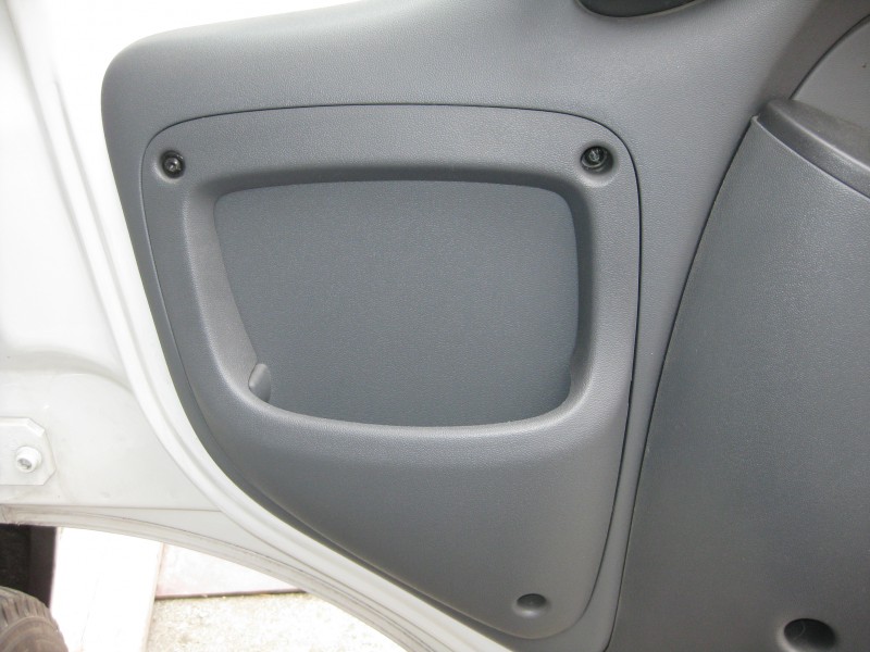

Eura Mobil 600 HS -03  auton stereoiden äänitaso ja kuuluvuus huono kabiinissa, takana (asunto-osassa) kaiutimet joista musiikki tulee minulle tyydyttävästi.
Tutkiessani auton ovia löysin verhoilun alta valmiiksi asennetut kaiutimien johdotuksen. Asentaessani kaiuttimen johtimet ei ollu kytketty radioon. Purkaessani koetaulun radion kohdalta havaitsin että autoon oli tehty rinnakkainen kaapelisto radiolle. Testatessani toista liitinparia kaiuttimet ovissa toimivat.
Nyt teen johdotuksen sillei että takakaiuttimetkin soivat ovissa ajon aikana ja leiriydyttyä kytkimellä asunto-osan kaiuttimet käyttöön.
Ovi ennen asennusta (oikea puoli)
Ovi asennuksen jälkeen. Kaiutin jää aika alas mutta toiminee tyydyttävästi.
Ovessa oleva kaapelointi
Alempana auton alkuperäinen kaapelointi, kädessä käytössä oleva kaapelointi.
Samoin auton alkuperäiseen johdotukseen kuuluu myös antennikaapelointi, mutta ei tietoa mihin menee.
Auton alkuperäiset kaiuttimet koetaulun lokosissa menee vaihtoon kunhan löydän sopivat tuohon paikkaan.

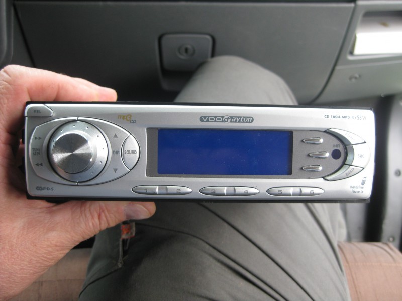

No niin, asennukset on tehty. Nyt pitäisi löytää uusi poppikone vanhan VDO dayton koneen tilalle.
Vanha poppikone.
Vaatimukset eivät ole hirmuiset, mitä nyt RDS viritin CD-soittimella ja  kaikilla mausteilla SD-korttipaikka + USB olis plussaa ja tietenkin Bluetooth.
Kaukosäädin on ehdoton kun käytän samaa soitinta myös leiriytymisen aikana asunto-osasta.
Ehdotuksia masiinaksi! Hintahan täytyy jäädä 150 - 300 euron väliin
