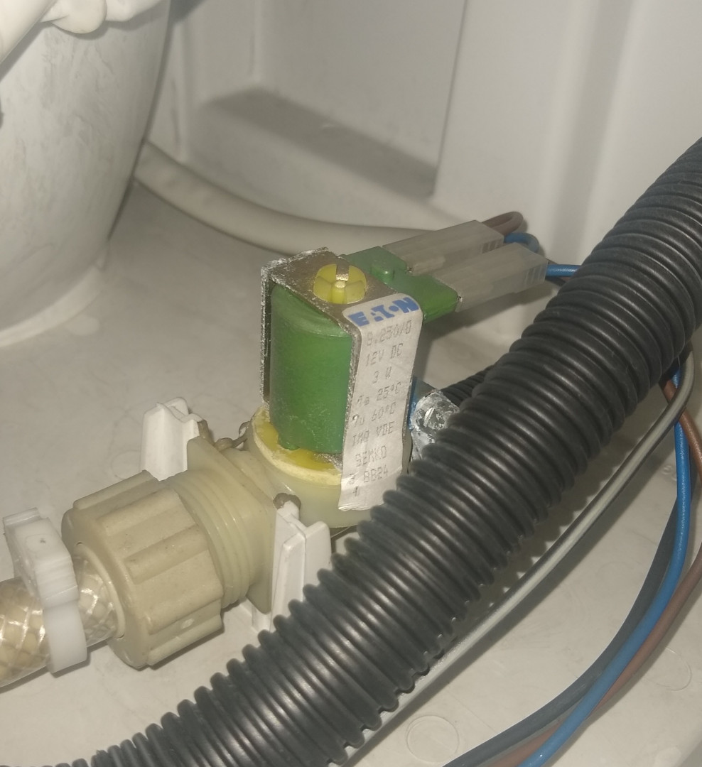

Ei löydy tietoa mallista, löysin kasetin tunnistinkytkimen asennusluukun syvyyksistä yläseinämältä mutta en sulaketta. Rullatelineen alla on rele joka toimii mutta jännitettä ei tule kuin murto-osa voltista, käämiin taas tulee hyvin heiluvaa jännitettä 0-11.80 volttia, aivan epätasaista, olisikohan maakontakti jossain huono? Rele toimii, otin irti ja testasin. Olisiko tuo oma pumppu tuo rullatelineen alla olevan möhkäle (kuva)?

Kyllä tuo minusta näyttää magneettiventtiilil tä! Tuleeko hanoista vettä? Veden pitää olla päällä kun painaa huuhtelunappia! Jossain on ilmeisesti kosketushäiriö.

Tyyppikilpi taitaa löytyä kyljestä tyhjennysluukun yläosasta.
Tuohan on liitetty auton vesijärjestelmään ilman omaa säiliötä ja magneettiventtiilin pitäisi päästää vesi huuhteluun.
Onko siellä autossa uppopumppu vai painevesijärjestelm ä? Hanoista ilmeisesti tulee vettä samaan aikaan?
