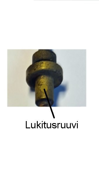

Askartele niin voit käyttää toisen kaapin liekkivahtia. Katkaise vanhan kärjen pätkät pois ja poraa sopivankokoinen reikä uuden liekkivahdin mukaan ja laita lukitusruuvi niin saat säädettyä kohdilleen.

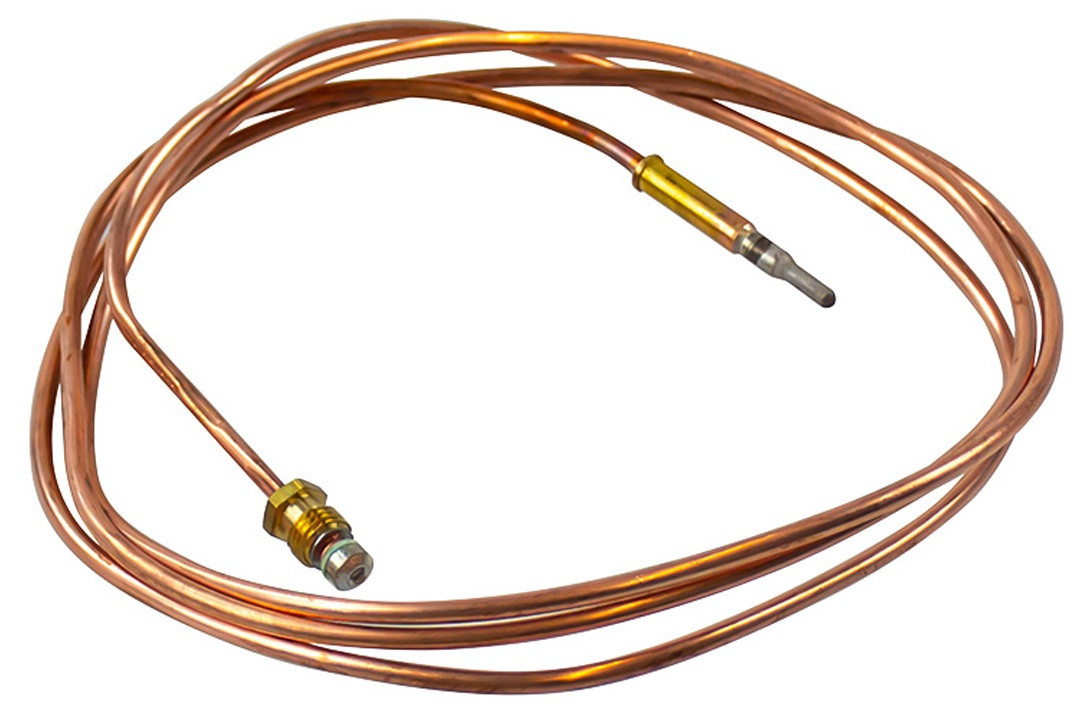

Kaapin ongelma ei vaan hellitä. Viimeisin vikakohde on kuvan mukainen liekkivahti. Ei löydy tukkureiden varastoista Suomesta eikä Ruotsista. Kaappi on rm5310 (00921070769) ja osan tuotenumero on 292343591. Löytyiskö joltain käytettynä tai tietoa hankintapaikasta?
Kiitos tiedoista. Veikko
Oisko tämä  >  https://www.mlcaravan.fi/p2200-termoelementti-2200-mm-cbs1-fi.html
