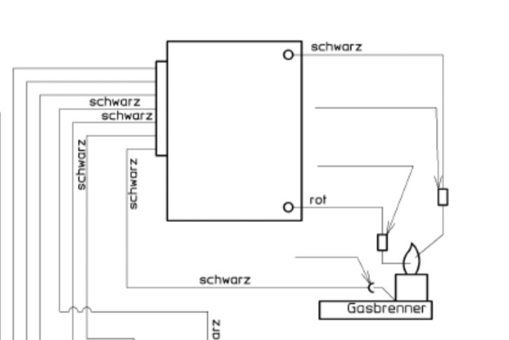

Tuo taitaa olla kahdella sytytyskärjellä.
Kärkien kunto kannattaa tarkastaa. Ilmeisesti molempien kärkien tarkoitus jäädä liekin sisään, mittaa todennäköisesti liekin resistanssia. Sytytysboxilta näyttää menevän myös maadoitus polttimelle, sen huono kosketus voi myös sotkea tunnistuksen jos mittaa vain ylempää kärkeä runkoa vasten.
Jos nuo on kunnossa, niin sitten voi olla sytytysboxin liitoksissa tai boxissa vikaa.
