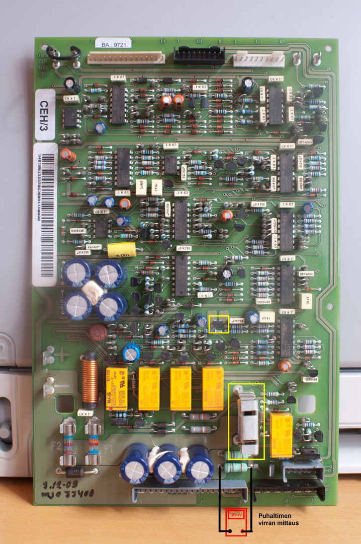

Mittaa vastuksen yli menevä jännite käynnistyshetkellä kuvan mukaisesti, kuva ei ole sinun piirilevystä, mutta vastukset samassa kohdassa.. Ei noita kannata yrittää korjailla, hajoaa kuitenkin just silloin kun lämmitystä tarvitsee. Toimiiko vedenlämmitysasento?
Kiitos. Teinkin jo tuon mittauksen mulla tekee tosiaan niin että kun pysähtyy ni moottori ei enää ota virtaa eli vastuksen yli oleva jännite pienenee ja sitten lämmitin sammuukin. Nyt kun kopistelin moottoria ja sain sen auttavasti pyörimään lämmittimen ollessa täydellä teholla ja jänite moottorilla 12V on vastuksen yli noin 190mV Pitää tosiaan tilata uus moottor ja lisätä tuonne printille se diodi.
