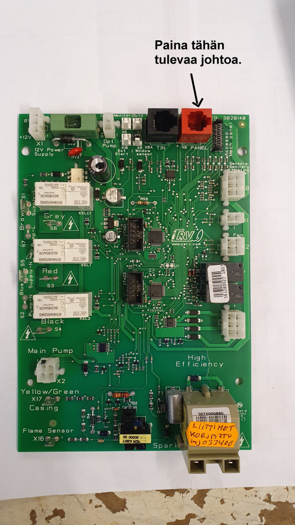

Osaisiko kukaan neuvoa, mistä voisi vikaa etsiä kun Alden näyttö pimeni ja lämmitys ei toimi? Vaunu on 6 v vanha ja lämmitys oli kaasulla kun tuli joku vika. putkisulakkeen vaihdoin laitteeseen ja kaikki muutkin sulakkeet ovat ehjinä. Varmaan oireili jo ensin kun sähköllä ei lämpö kunnolla noussut.
Olisiko piirikortti rikki tai näyttöpaneeli?

Saatko paneelin toimimaan kun painat piirilevyn liitintä käsin pohjaan?

Moi, Ei auttanut vaikka johtoa painelin. Pystyisikö tuosta näyttöpaneelista yleismittarilla mittaamaan onko se viallinen tai tuleeko sille jännitettä?

Mjo:n kuva oli Alden piirikortista, sinun oli näytöstä.

Joo, kokeilin tuota liitintä painella Alden piirikortista, mutta ilman tulosta. Vaunuliike oli sitä mieltä, että vika voisi olla tuossa näyttöpanelissa. Niitä on kuulemma jouduttu vaihtamaan. Ehkä jotenkin voisi testata?

Nyt alkoi lämmitys toimimaan, kun vaihdoin uuden piirikortin Alden.
