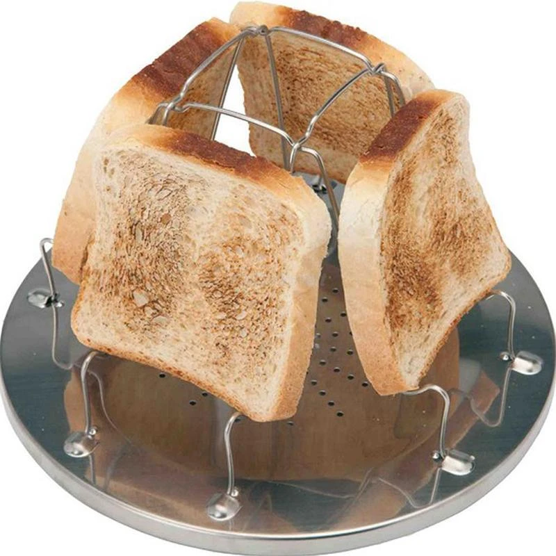

Viimeeksi tuli tehtyä paahtimella paahtoleivät. Kaasulla vähän hankalampaa tuo.
Eläs ny.
Tällainen tarttui messuilta matkaan joku vuosi sitten
Liekö kerran käytetty  8)
Paahtaa kummaltakin puolelta kerralla valmiiksi ilman vahtimista?  ;D
