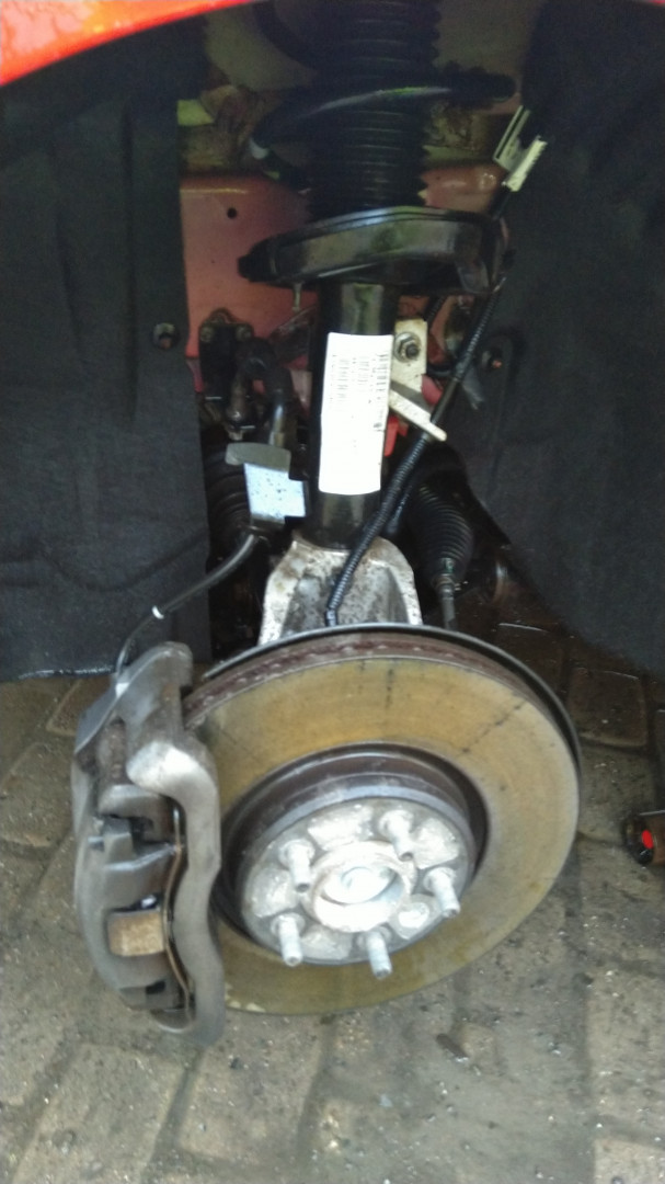

Mihin väliin? Pyörän napa kannattaa molempien pintojen puhdistuksen jälkeen voidella jollain sitkeällä ja haihtumattomalla aineella
  • Viimeksi paikalla:tänään kello 12:11
Vs: Aluvanteet jumissa
« Vastaus #29 : 21.12.2022 kello on 22:05 »
Kuva kertoo enemmän kuin .... sanaa  8)
Volvon tehdas esim. käyttää silumiinitahnaa (alumiini+sinkki), ei kuivu/haihdu.
Kuvan auto ollut n. 8kk "pakasta vedettynä"
