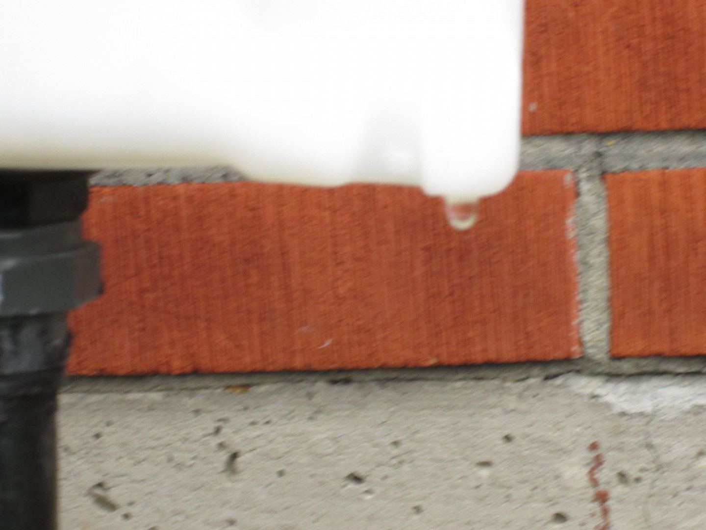

Miten olet tehnyt selväksi ettet ole satusetä? Yksi kuva vesisäiliöstä jossa jotain piirrosmerkintöjä.

Mitä näiden kuvien pitäisi esittää? Ylemmässä jokin pönttö hyllyllä.
Alemmassa suttuinen kuva jostain valkoisesta jossa jotain kirkasta ulkopinnalla (vesitippa?)

Aika hyvät kuvat jos jotain asiasta ymmärtää.
Tuo pohjavanerihan imee vettä kuin sieni kaikista sahauspinnoista eli
jos vesi on valunut pohjavanerin ja eristeen väliin niin ainakin home ongelmia on
odotettavissa muutaman vuoden päästä.

Varmaankin kannattaisi tehdä kosteusmittaukset rakenteesta niiltä osin, missä arvelee kosteutta olevan.
Todennäköisesti joutuu poraamaan jonkun reijän, jotta todellinen tilanne varmistuu. Näytteenottokohta kannattaa miettiä tarkasti kuin myös sekin, miten kohdan paikkaa kosteustiiviiksi.
Mikäli mittaus näyttää ongelmaa olevan, niin dokumentointi mittaustuloksesta kuvaamalla ja mielellään joku todistaja paikalle.
Mittaustuloksella saattaa olla vaikutusta liikkeen kantaan ja ainakin on olennainen mahdollisessa riitalautakuntakäsi ttelyssä.
Mittaustuloksilla on aivan eri painoarvo, kuin valistuneellakin arvelulla mahdollisista kosteusongelmista.
