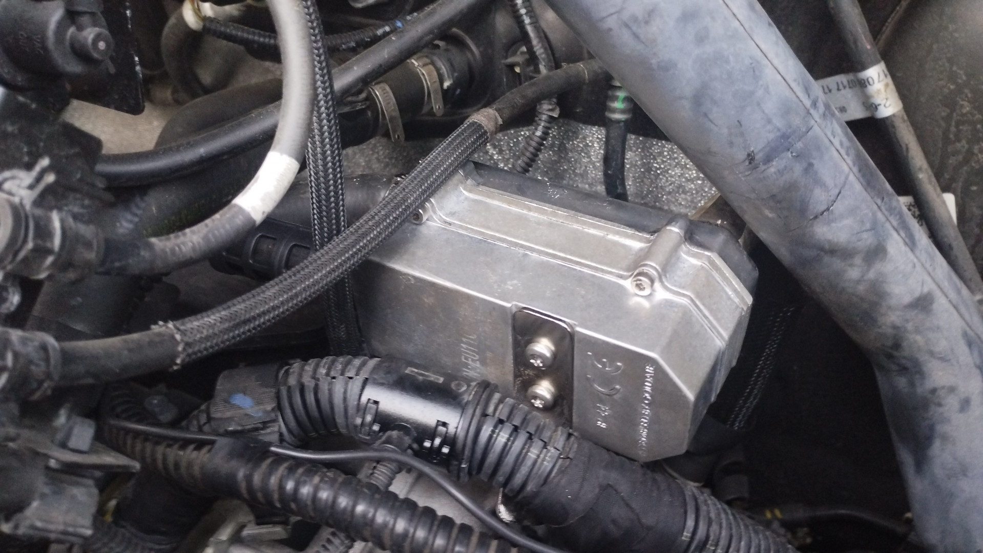

« Vastaus #20 : 20.10.2022 kello on 15:34 »
No niin projekti viety maaliin. Lämmittimeksi valikoitui tt-thermo 1000w pumpullinen letkulämmitin. Asennuksen hoiti nopeasti ja ammattitaidolla Italia motor Tampereelta. Elementti asennettiin lämmityslaitteelle menevään letkuun (katso kuva).Noin 1-5 tunnin lämmityksella 2"c pakkasessa kone oli auton canväylästä tarkistettuna 40"c ja käynnityy ilman ainoatakaan hälyä. joten olen tyytyväinen, niin kun ainakin vielä.
  • Viimeksi paikalla:tänään kello 10:44
Vs: Letkulämmitin v.2017 Ducatoon
« Vastaus #21 : 20.10.2022 kello on 17:27 »

« Vastaus #22 : 21.10.2022 kello on 13:24 »
Asennus maksoi 80€.
