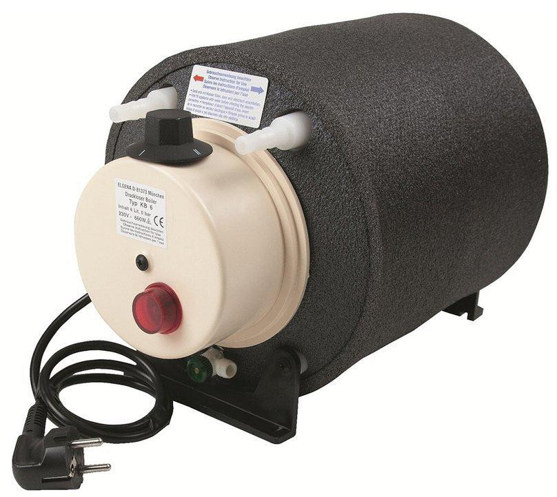

Pähkäilyä vasta. Olisi tarkoitus rakentaa Ducato asumiskäyttöön, pienehköllä budjetilla mutta perusmukavuuksista tinkimättä.
Veden lämmittämiseen ajattelin varaajalaitetta joka toimii auton jäähdytysnesteellä ajaessa ja sähköllä muuten. Ajelua ei varmaan tule hirveästi joten haluaisin välttää myös sitä että pitää moottorilla latailla huviakkua, niin pitkälle kuin Suomessa mahdollista.

Elgena- niminen 12 voltilla toimiva lämminvesivaraaja oli edellisessä vaunussa. Käytännössä toimi ihan hyvin, laturin ladatessa ajossa lämmitti veden, niin illalla sai pestä kädet ja astiat. Niitä näkyy olevan monenlaisia, myös moottorikiertoon yhdistettäviä. Ovat vaan aika hinnakkaita, venekäyttöön tarkoitettuja.
Joo tuossa joutuu kyllä mukavuudesta maksamaan, mutta että pitäisi kattilassa keittää tiski- ja pesuvedet kuulostaa niin ikävältä. Isotemp SPA -lämmitinvaraajaa olen katsellut, hinta suolainen 570,-.

Joo, en kaasupannua alkanut vanhaan pikkuvaunuun laittamaan, siinä oli kamiinamallinen Truma ilmalämmitin. Niin sen kuuden litran 12 ja 230 voltilla toimivan pienen varaajan laitoin sitten. Termostaatin sai säädettyä 80 asteeseen ja tein telttapatjasta siihen muutaman sentin lisäeristyksen, hyvin riitti lämmin vesi  ulkona suihkussakin käydä.
Mittasin tuon virityksen kulutuksen, niin veden lämpimänä pitäminen vei noin 20W. Veden lämmitys toki vei sitten ihan kulutuksen mukaan. Se oli mulla sitten viikon reissun yhtä soittoa päällä vaunun akuissa kiinni. Kun joka päivä tuli ajoa, niin se riitti.

No kaksi aikuista ihmistä reissuolosuhteissa kävi ihan hyvin suihkussa sillä kuuden litran varaajallisella. Ja lisäeristyksellä sain hukkatehon noin 20 wattiin. Taitaa  Truman kaasuboileri maksaa toista tonnia plus asennus. Päivittäisellä ajolla reissun päällä tuo sähkövaraaja toimi oikein hyvin. Pitempään puskassa ollessa tietty pitää energian saanti siihen jotenkin ratkaista.
Tässä lainaus vanhoista keskusteluista, tuli sitä varaajaa vähän mittailtua silloin:
Siinä on 200W vastus, n. 16A, reilun kaksi tuntia lämpiää kuusi litraa 80 asteeseen, eli se on noin 35 Ah. Kun joka päivä on siirtymäajoa, niin se on ollut minulla koko ajan päällä, mutta sen voisi kytkeä myös niin, että lämmittää aina koneen käydessä, kun virtaa tulee.
e: Kahden ihmisen retkiastioiden tiskaus ja reipas suihku onnistuu hyvin yhdellä pytyllisellä, ja seuraavan päivän ajossa voisi  "ladata" taas uuden.
