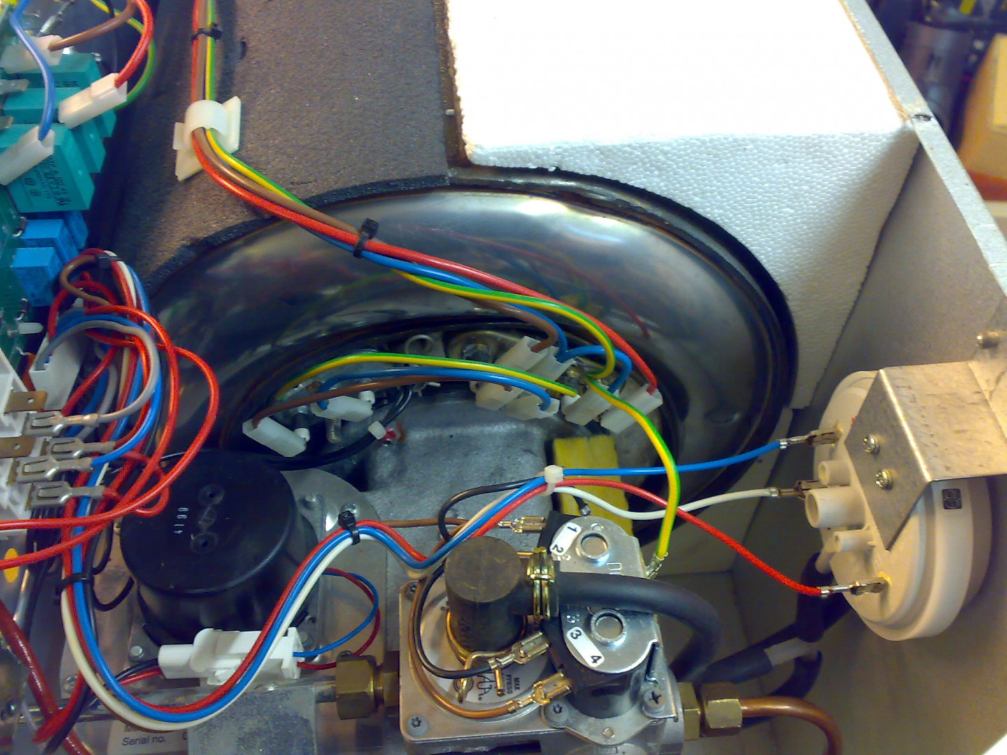

Sanoit, etä rele naksahtaa, mutta vetikö kaasuventtiili? Jos veti niin tuliko kipinä? Kipinän voi tarkistaa ottamalla kipinäjohdon irti elektroniikka yksiköstä ja pitämällä sitä noin 2mm päässä liittimestä, jos kipinöi niin tarkistaisin kärjet. Jos ei kipinöi on elektroniikkayksikk ö viallinen.
Moi,
Kaasuventtiilin toimintaan en nyt osaa vastata. Onko siihen joku helppo konsti verifioida? Tarkoitus on mennä lähipäivinä kausipaikalle niin voisin tutkailla tarkemmin.
Tarkoitatko tätä kuvassa olevaa elektroniikkayksikö n johtoa? (kuva lainattu internetin syövereistä)

Moi,
-Welleri
Tarkoitan johtoa joka tulee siihen 6,3mm abikoliittimeen. Johdossa on ruskea silikoni systoflex kuori. Kaasuventtiilin voi mitata ohmimittarilla, jos näyttää 20 ohmia on molemmat käämit ehjiä, mutta jos näyttää 40 ohmia on toinen käämi poikki. Lämmitinkäsky ei sää olla päällä eli jänniteetön mittaus. Lämmitinkäsky päällä kaasuventtiilille tulee 12 volttia ( hieman alle ) ja jos ei tule niin elektroniikka yksikön sulake palanut ja se pitää kaivaa massasta näkyviin.
Moi,
Kiitokset jälleen kerran infosta! Nyt hoksasin mitä johtoa tarkoitit. Tämä pitää mittailla ja testata tarkemmin.
-Welleri
