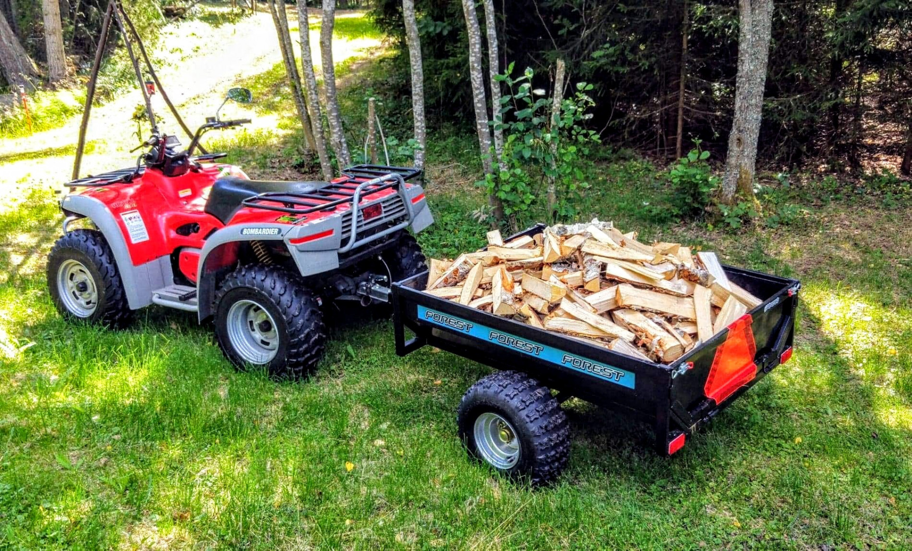

Tänään sitten vaihdoin MTX:n paikoilleen. Lisäyksenä entiseen verrattuna laturin "pikaliitinkaapelit" mukana. Pientä ongelmaa oli akun paikalleen laittamisessa kun uusi akku oli osin n. sentin korkeampi kuin entinen. Mutta kyllähän se paikalleen muljahti kun jaksoi taistella. Lisäksi pikaliitin kaapelin lenkki paksunti lenkkipakkaa sen verran, että meinasi olla ongelma saada pultti tarttumaan "mutteriin".
Sitten se lähti tulille kuin palmun alta. Kävin ihan testin vuoksi vielä hakemassa lastin puita alapihalta liiteriin.
Vs: Akku mönkijään?
« Vastaus #24 : 7.09.2022 kello on 20:01 »
Tänään hain sitten monta lastia eikä tarvinnut tehdä välilatauksia.
