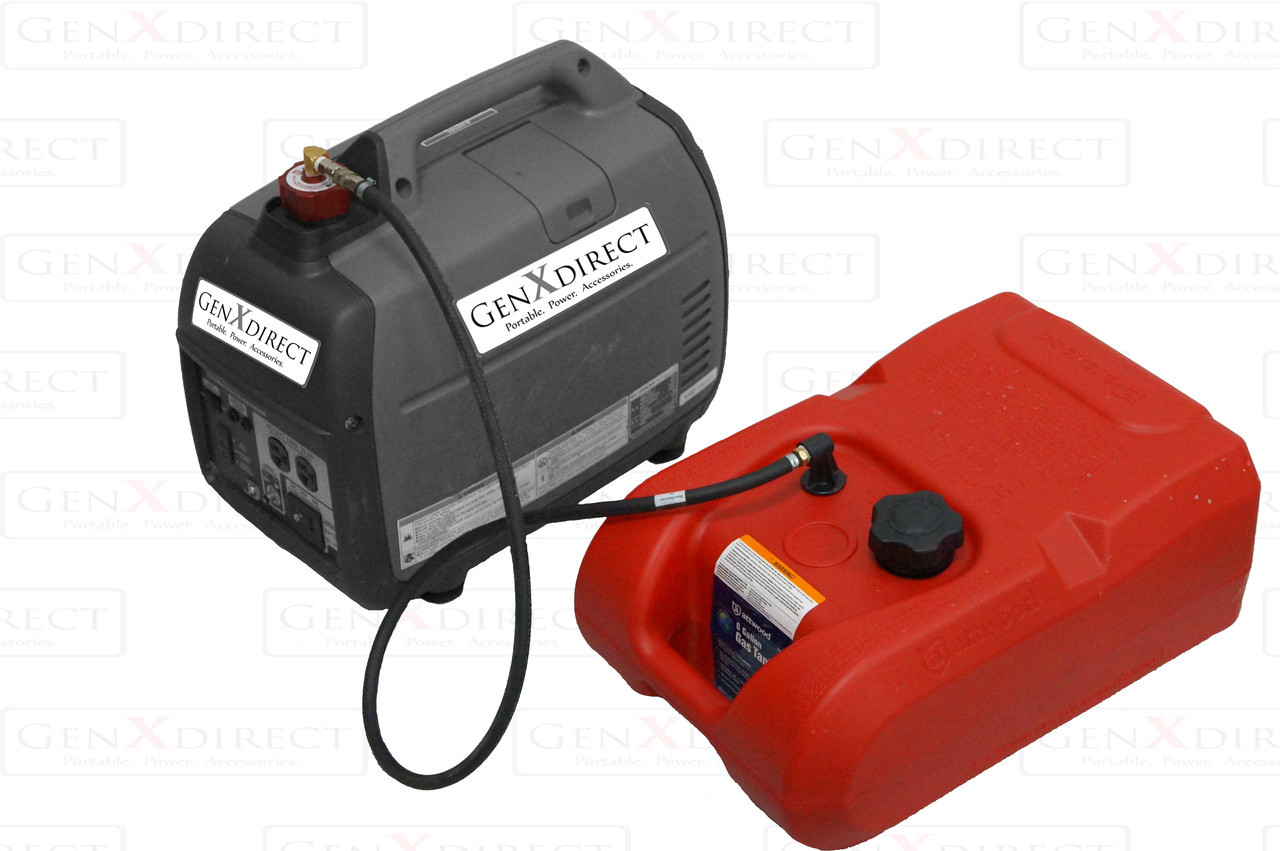

Mulla on semmoisessa perämoottorin irtosäiliö. Ebaysta saa korkkeja missä on letkulle paikka. Ei tarvitse jatkuvassa käytössä joka neljän tunnin päästä olla tankkaamassa.

Netistä napattu kuva. Tankkeja ja letkua saa biltema-motonetista.
