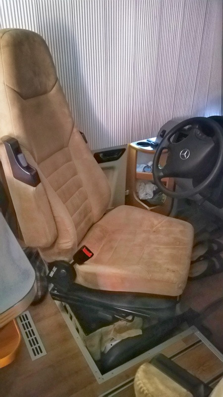

Toimistotuolia olen joskus miettinyt omaan vaunuun, vaikka töitä en tee, mutta koneella tulee riittävästi istuttua, kun asuu kokoaikaisesti. Sohvalla röhnöttäminen alkaa käydä selän päälle.

Toimistotuolina tuo sama mitä ajaessakin. Pyöräyttää tuosta vain ympäri..
Sama täällä. Siinä pystyy päivän vetämään hyvin.
