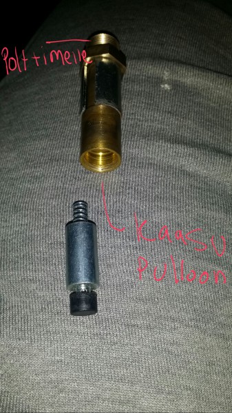

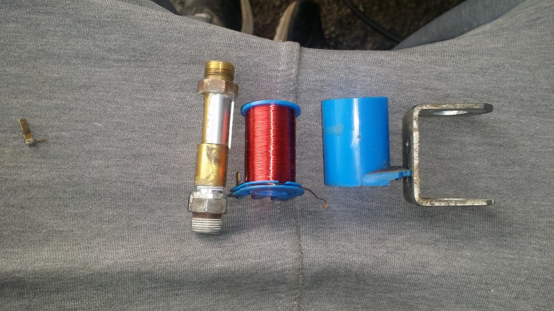

 Huomasin, että kaasuventtiilistä oli murtunut yksi sakara irti. Saako kolvaamalla takaisin kuntoon? Paikallisesta liikkeestä uusi maksaa hunajaa (180e)  :o

Tuossa olisi mittaus ohje. Kun saat sen kaasuventtiilin korjattua, kyllä se onnistuu kolvilla.
Niin kaasuventiilin arvot 1 kautta2 pitokäämi noin 235-240 ohmia 1 kautta 3vetokäämi noin 6 ohmia.

Tänään jatkettu lämmitin remonttia ja saatu venttiili paikoilleen toimimaan pähkäilyjen jälkeen.

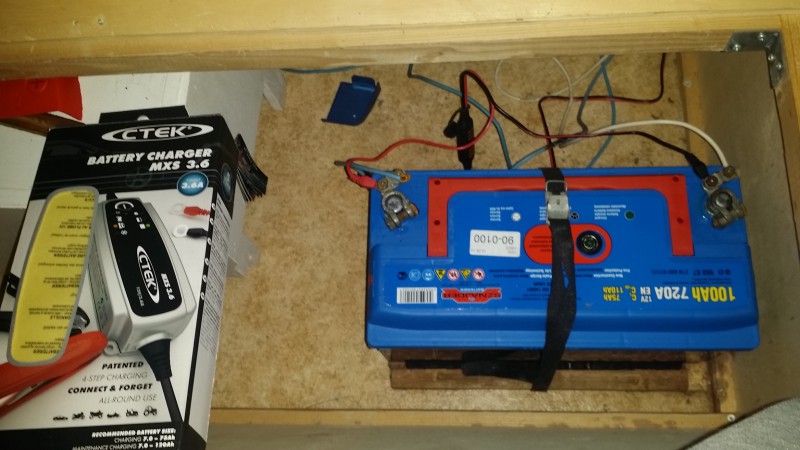

Toinen mieltä askarruttava asia on akku. Kävin hakemassa uuden akun motonetistä ja kytkin sen samallalailla kuin edellinen oli. Sanoivat että tarvitsee myös älylaturin tämä uusi akku. Onko normaalia, että navat kostuvat hieman ladattaessa. Paljonko akku ottaa virtaa vastaan? ladattaessa tuli yli 30v.

Hehku on rikki. Laturi viallinen jos jännite nousee yli 14.6 voltin. Lopeta lataus heti.

Akku ja laturi ongelma näytti korjaantuvan itsetään. Tänään taas normaalit luvut.

 Kaasuventtiili lämpeni sormintuntuvasti.  Onkohan kaasuventtiili kasattu oikein?

Johdot irti venttiilistä, sitten mittari ohmi asentoon.
Mittarin miinus siihen venttiilin nastaan 1 mittarin +nastaan 2 pitää näyttää 240 ohmia.
Sitten miinus edelleen nasta 1 ja+ nastaan 3 pitää näyttää n. 6 ohmia.
Venttiilissä on nastat numeroitu siinä alla.
