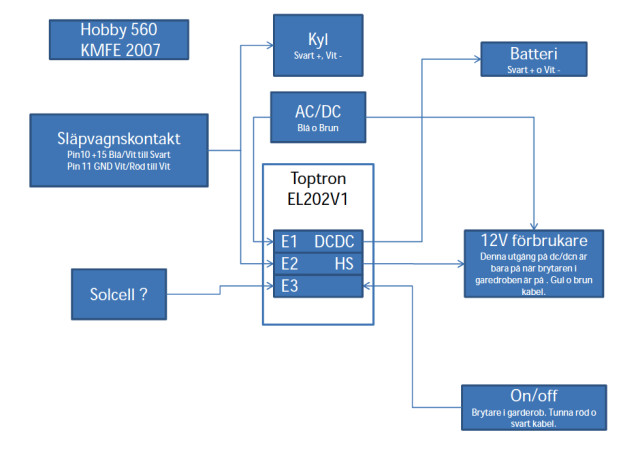

Tuo on hyvä, ja tuon mukaan E1 ja E2 tulot ovat samoja, eli sama kumpaan kytket.

Tässä vielä yksi kuva.

Mulle ei nyt ole ihan tarkkaan selvää mikä korvauskuvio tässä on loppujen lopuksi hakusessa. Lataustehon nostoon asti homma oli suht selvä, mut tietokone-ohjattu rele sotki homman uusiksi. Millä algoritmilla sitä relettä ohjataan?
Mut anyway, jos tohon laturiin kytkee jonkun muun laturin niin eipä latausteho siitä 7A yli nouse. Ja diodi välissä (E1 ja E2) sotkee automaattilaturin toiminnan (jännitehäviö 0,7 tai 0,3 ohmia), eikä akku sit edes tule ihan täyteen. Aurinkopaneelin liittimestä ehkä saisi suoremmin sähköä akulle asti, ellei sit tuon kautta vaan syötetä tehoja jollekin Toptronin omalle (sikahintaiselle) aurinkosäätimelle.
Mikset vaan laita älylaturia suoraan kii akkuun? Toptronin säädin hoitaa edelleen tarvittaessa ajoneuvosta tulevan latauksen. Vaunun jälleenmyyntiarvo ei laske omien kytkentöjen takia, ja lisälaturin voi helposti vaikka napata pois ja siirtää seuraavaan vaunuun.
Tuon releen funktio on lähinnä pitää akun varaus sopivissa rajoissa (ei päästä alle 50% varauksen, sekä lopettaa latauksen kun varaus on 90%) priorisoiden aurinkopaneeleita tulevaa sähköä. Ohjaus totetettu Raspberry Pi tietokoneella ja VenusOS käyttiksellä (Victron).
Lähinnä laturin paikan takia, tuo Toptronic kyllä saa jäädä autolatauksen takia, mutta sen "maasähkö"-latauksen korvaamiseen ajattelin oikeaa älylaturia (latauskäyrät eivät varmaankaan toimi kunnolla jos on rinnalla toinen laturi) joka puskisi virtaa enemmän kuin 7A, kun tuo 7A on aika vähän 180Ah akun kanssa.

Eli ajatus on saada pahimmillaan 50% tilassa oleva 180 Ah akku yön aikana ~täyteen latinkiin? Suunnilleen 90 Ah@12 h? Ei tuo nyt teoriassa kauas jää 7 A laturillakaan. Ja autolatauksella loput, mikäli on ajopäivä. Mutta koska asia on tapetilla, niin toi ei kuitenkaan käytännössä toimi teillä?
Tuosta nyt sitten jäin miettimään paljonko niiden muutaman päivän takia kannattaa investoida, kun tuo 7 A ei riitä? (Vaihto-)katkaisija Toptronin virtajohtoon ja se hiukan isompi älylaturi siihen kii, ilman diodeja välissä. Tai sitten vaihtoreleellä hiukan automaattisemmin. Ei ton RasPi-releistyshomman rinnalla isokaan juttu, varmaankaan. Eiköhän muutama pinni viel olis vapaana siinäkin. Ja kun Toptronin muuntaja hoitaa senhetkiset kulutukset, koko laturin teho jää lataukseen. Tosin eipä taida 7 A latauskaan kulua käyttöön, kun muuntajassa on enempi potkua.
Sitä jäin kans miettimään miten 'raaka' toi 50% suojaus on. Vetääkö koko mökin pimeäksi vai kytkeekö silloin tolppalatauksen päälle? Siivompaa toki olisi ainakin jättää edes valot toimintaan. Ledit ei paljoa syö. Edelleen, montako kertaa muuten menis merkittävästi alle 50% per käyttökausi? Säästää ehkä akkua, mutta onko se oleellisempaa kuin asumismukavuudelle tullut haitta.

Eli vaihtorele EL 326:n DCDC-liitännästä lähtevään johtoon. RasPi sitten naksauttaa halutessaan releen älylaturin puolelle, kunnes akku taas on uljaassa latingissa. Ja EL326:n ja Toptronin väliseen johtoon manuaalikytkin. Saa haluttaessa toimimaan kuten tehdas on sen suunnitellut.

    Moikka! Itsellä tuli vaunuun kans erillinen laturi ja Lifepo4 akku sekä paneeli. Nyt on ongelma ettei jääkaappi toimi 12v toptronists on irroitettu e1 nasta. Voiko johtua tästä?
