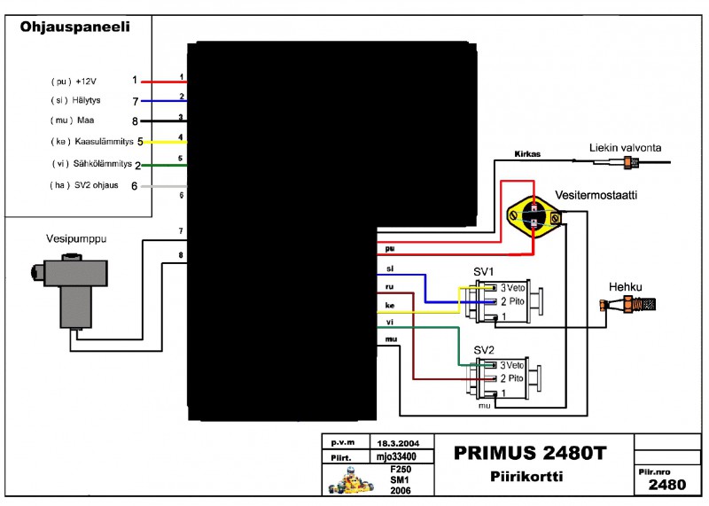

Laita lämmitys päälle (lämpö täysille) ja mittaa tuleeko pannun kyljessä olevalle mustan boxin liittimelle 12v.
Punaisen ja mustan johdon välille?
Keltaisen ja mustan johdon välille?
Harmaan ja mustan johdon välille?

Kiitos vinkeistä! Asia selvisi. Ei tullut virtaa ensin tuohon 12V pommiin ja rupesin ihmettelemään että miksi. Pienen johtojen roplailun kautta selvisi että akulta on vedetty suoraan 12V tuolle pannun 12V pinnille  sinisenä piuhana. Etsin sitten tovin että missä virta katkeaa niin löytyi jääkaapin alta pieni kytkin joka piti kytkeä päälle jonka jälkeen alkoi ohjauspaneeli huutamaan kolmiovalon kans. Sitten vain pannun nollaus ja rupesi pelittämään. Mietin etten haluaisi lainkaan tuollaista typerää ”suoraan akulta” vetoa ja miksi tuollainen on tehty? Sisällä ohjauspaneelin takana  ei ollut kuvanmukaisesti 1-pinnissä virtajohtoa mihinkään. Haluaisin tehdä kytkennät jatkoa ajatellen niin että poistaisin tuon ”suoraan akulta” johdon ja laittaisin tilalle kuvanmukaisen kytkennän. Onko tälle jokin este? Voiko esim. Jälkiasennettu kipinä estää tavanomaisen kytkennän? No nyt ainakin saadaan jo vaunu lämpimäksi👍🏻

Kipinä ei vaikuta toimintaan mitenkään. Kiinteä 12 volttia pitää poksilla olla.
