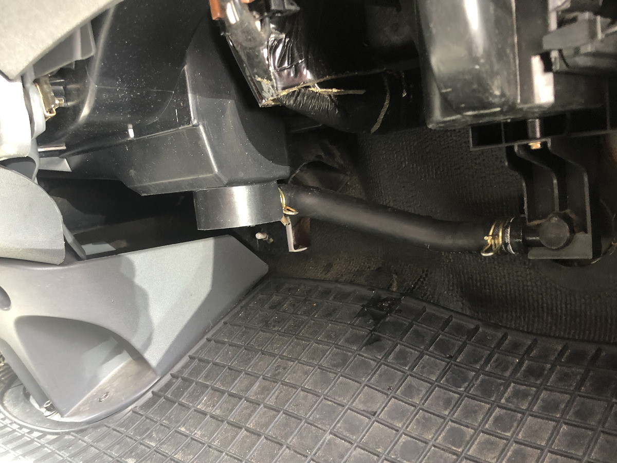

Kun tuolla Facessa oli juttua Ducato 2002 – 2006 kondenssiveden valumisesta lattialle, kävin tarkistamassa oman auton tilanteen ja otin kuvan putkesta, joka saattaa mennä roskista tukkoon
Tuossa kuvassa näkyvä vaakaputki on kondenssiveden poistoputki.
Poistovesi menee läpiviennillä rintapellin läpi ja se ei saa olla tukossa.
Minulla oli nyt putkessa vain pari roskaa.
Ilmastoidussa autossa on raitisilmasuodatin ja sen kunto kannattaa katsoa ajoittain.
Itse vaihdan suodattimen pari kertaa vuodessa.

Poistoputki oli viety pakosarjan vieritse, lämpö oli tehnyt tehtävänsä ja putki sulanut tukkoon. Semmonen tappaus . . .
