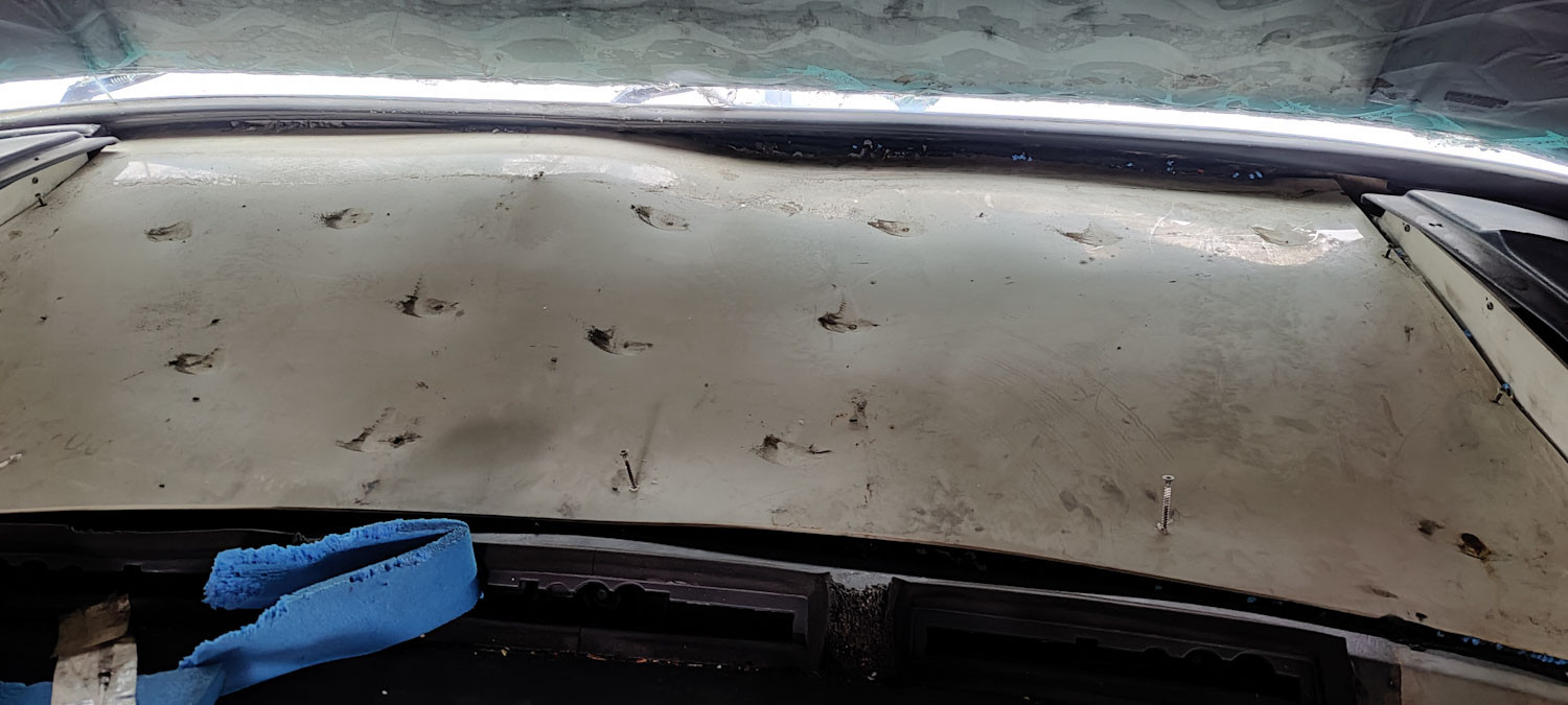

Tässä kuva tuolta kojelaudan alta. En kyllä löytänyt täältä reittiä lokasuojan päälle, ainakaan käsikopelolla.
Tässä tuo kulma minkä arvelin tarvittavan purkaa. Ei onnistunut vieläkään. Johtuen siis siitä ilmastoinnin putkesta.
Yritys oli ottaa tämä levy pois. En tiedä onko N&B vai onko joku myöhäisempi viritys. Ei ollut pelkillä ruuvveilla kiinni vaan on lisäksi vielä jollain massalla niin en vielä halunnut väkivalloinkain repiä, kun en tiennyt varmaksi tarpeellisuudesta.

Hei! ylimmässä kuvassa on juuri se lokarin yläosa. koita kaivella jollain piikillä äänieristettä, niin sieltä voi löytyä kiinnitys mutterit.
alapuolelta voi katsoa mihin jousijalan pää osoittaa. en ole varma ohjeistani, koska auto on eri mallia kuin minun. Thumb

Ylimmässä kuvassa äänieristyssuojan takana on yläpään kiinnityspultit.
Kuvista ei voi tarkasti päätellä yläpään "kupin" sijaitia yläsuunnassa . . . Ei voi sanoa mitä ja mistä purkaa . . .
Itse ottaisin exstra terävän teräaseen ja avaisin äänieristeeseen aukon ja siitä tutkisin tilannetta. Irroitetun palasen voi liimata takaisin paikoilleen. Kiiloilla voi hieman nostattaa kojelautaa ylöspäin jotta saa lisää työtilaa, toki järkeä käyttäen jottei kiinnitykset tykkää huonoa, muutama lisä milli voi riittää jottei tarvi koko kojelautaa purkaa.
Ei kannatta purkaa pois mikä ei ole Fiiatin tekemää - iskari ja joustinalautanen on.
Tuo valkoinen levy vastaa fiiun konepeltiä (ohi meni), ja nuo kojelaudan kulmat ovat jo fiiun ohjaamon ulkopuolella (taas ohi)
Eli ihan kojelautaa irroittamatta pitäisi onnistua..
Pura sen sijaan hanskalokero kokonaan pois niin voisi jotain nähdä. Kuskin puolella taas mittariston alapuoleiset panelit pois.
Ekan kuva on jo niin liki kuin mahdollista..
