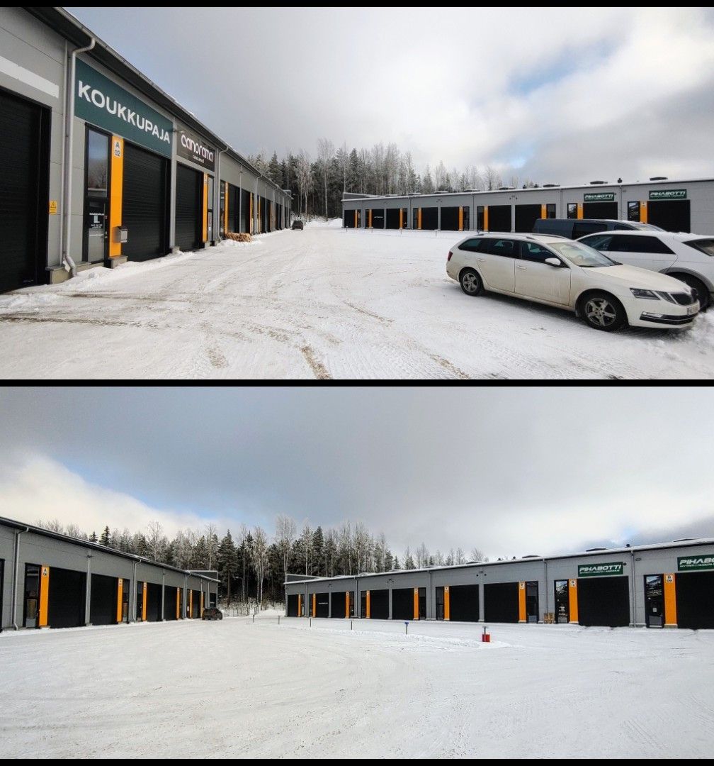

Kävin Jumpyn katsastamassa. Muutama vuosi sitten oli nämäkin pihat Järvenpäässä täynnä elämää ja yrittäjiä, kuvaa hyvin tätä taloustilannetta, karua on. 😮
Koukkupajalla oli pimeää ja lumet oven edessä.
