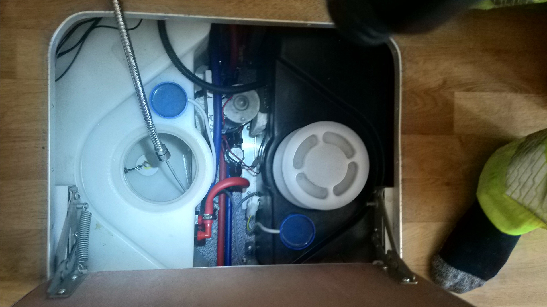

Tänään laitoin tuorevesi tankkiin n. 20 litraa puhdasta vettä, ja 200ml possujen mahatautilääkettä (sitruunahappoa) - aika paha maku, pitihän sitä maistaa sormen päästä ;D
Suihkusta letkun päästä kahva pois ja suoraan takaisin tuorevesitankkiin huoltoluukun kautta kiertämään, niin käy molemmilla jakotukeilla kierto sekä Alden boileriin. Sitten kierrättäen kuuman puolta samoin. Alde päälle ja vesilämpimäksi - eikun samallalailla suihkuletkusta takaisin tankkiin kuumat vedet. Alden saikin jo sammuttaa, ja jättää kierrättämään vettä, niin boilerikin puhistuu..
Nyt on jo 4h seissyt, eikä autolla ole ajettu metriäkään, ja tankin seinämät/pohja pesty - hetkeksi vielä hapot kiertämään, niin sitten voisi siirtyä vesi huuhteluun.
Huuhtelu sujuu samalla lailla vettä kierrättäen. Lopuksi poresuuttimet pois hanoista, liemet laskien harmaatankkiin. Se kun tuorevesitankin vieressä, niin samallalailla huoltoluukku auki ja suihkulla huuhdellen se. Puhtaanahan tuo pysyy kun voi huuhdella sakat pois.
Pari huuhtelekiertoa (myös lämmintä laskien) hanoista, ja maistamaan onko makua.
Lopuksi Surflow suodatinsihti ja hanojen poresuuttimet UÄ-pesuun (sitruunahappoon). Tästä on tullut rutiini keväällä, eikä tartte kummempaa numeroa tehdä..  :laugh:

Tota lähen huomenna värkkäämään. Suihkuletku ei yllä, tarttee keksiä joku jatko...

Toinen suihkuletku kaveriksi ja 1/2"  kaksoisnippa (uk/uk) väliin esim. jos ei yllä.
Tuli puhdasta ja raikasta Thumb
Vessan lavuaarin hanasta tuli eka kahvikupillinen sinertävää vettä  :o olikohan hevi satsi.. kuuman puolella mulla on messinkinen jakotukki. Taisi olla hapettumaa sinne jääneestä vesitipasta.  ;D

Tein viikolla noin kun 88k5 kuvasi. Näyttäs siltä että kalkit jne. lähti.
Harmaavesipuolelle laitoin ensin veteen liotetun konetiskiaine pillerin ja myöhemmin ne tuorevesipuolen sitruunat.
Helevetisti huuhtelua ja hyvältä vaikuttaa.
Nyt ei ole enään jäljellä muuta kun ettiä vika vessan thetfordin pytystä. Hanoista tulee hyvällä paineella vesi mutta pönttöön sellanen olematon liru. Aiemmin tuli kunnolla mutta pari kk sitten alkoi pikkuhiljaa heikkenemään. En ole löytänyt vielä missä vika, sillä kun ei eturauhastakaan ole. Mihkään ei vuoda mitään.
