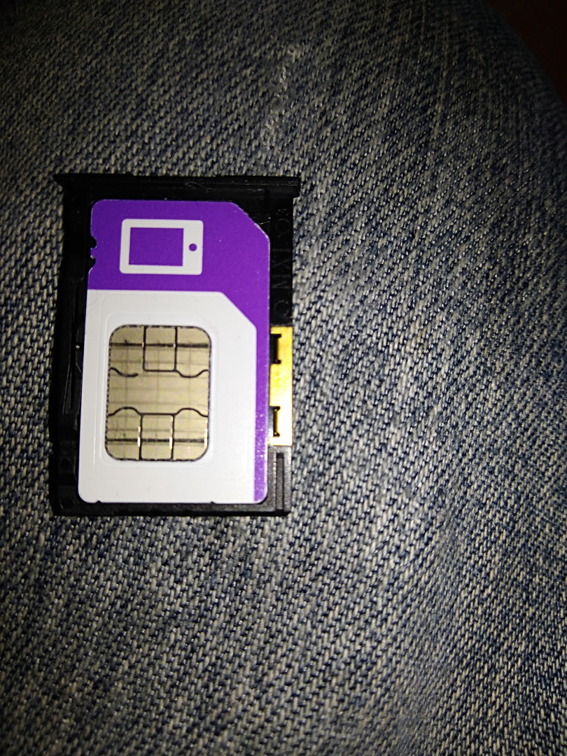

Voisitko neuvoa miten tuon sim kortin telekan saa kortteineen paikoilleen!
En saa yhteyttä tuohon sim korttiin
Vs: Alde 3010 Compact ja Dometic ComfortControl
« Vastaus #16 : 11.04.2022 kello on 16:29 »
Kortti kelkkaan normi sim kokoisena, ei mene kuin yhteen asentoon. Kelkka työnnetään liukuja pitkin paikoilleen. KANSI KIINNI ettei laite luule olevansa huolto tilassa. Eikös aiemmin lähetetyssä ohjekirjassa kerrota proseduurit?

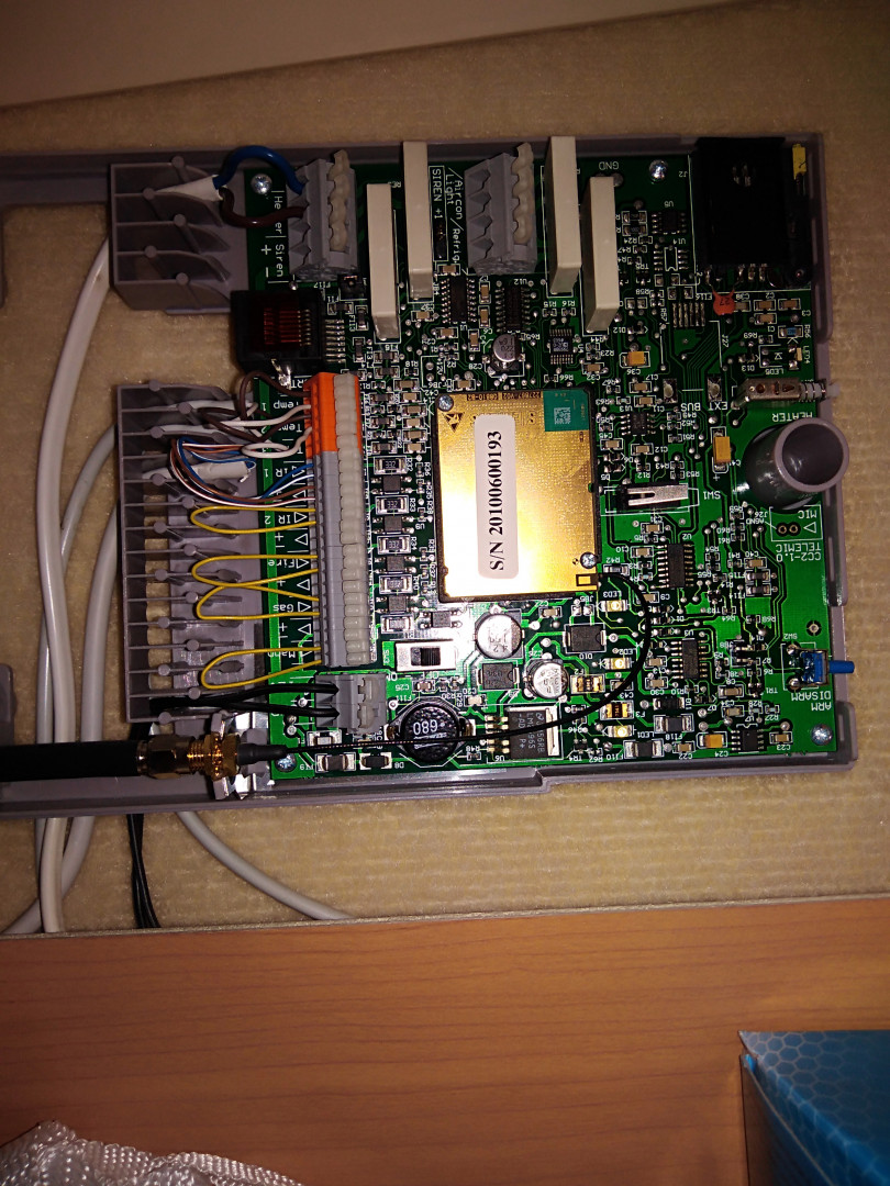

sitten tuossa laitteessa on oikeassa laidassa puolessa välissä kytkin (katso kuva)
kytkimen kun laittaa pohjaan niin kortin alla punainen kiinteä valo syttyy.(Mikähän tuon kytkimen tarkoitus on)
Kokeiltu valo palaa ...ei pala    ei pelaa

Siihen soittamalla muutetaan valvonta tilaa. Et ilmeisesti löydä liitteenä olevaa tiedostoa missä kaikki.?
Katsoppa oheisesta kuvasta se sijainti

Mutta se ei mene perille jos sim ei toimi. Kuittaa kyllä viestillä takaisin jos meni perille. Se kytkin mikä sytyttää punaisen valon täytyy olla alhaalla. Muuten huolto tila päällä.

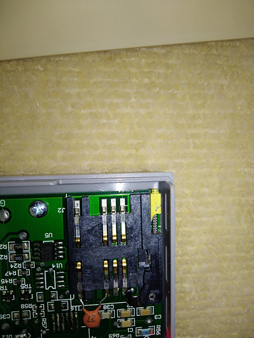

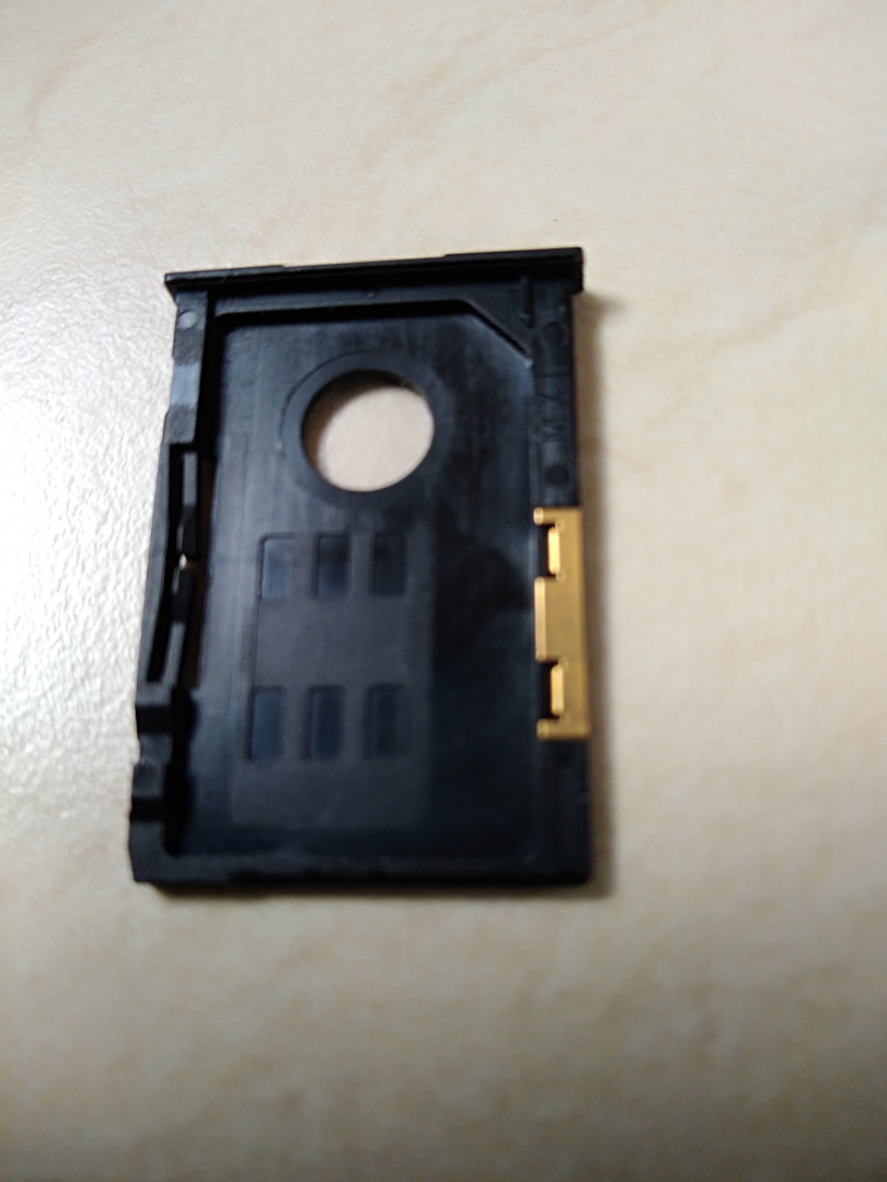

Oheisena korttitelakka ..ei voi panna kuin oikein.
Korttitelakka menee paikoilleen ylälaidasta liuttumalla alaspäin ja sitten se napsahtaa
Kortilla on nuo kolme valoa ..palavat jatkuvasti kun kortti ei ole paikoillaan, mutta kun kortin laittaa paikoilleen alkavat sammua ja syttyä uudelleen...tarkoit taako tuo jotain?
On jotain selvinnyt tuo punainen ledi valo on merkkivalo manuaalisen lämmityksen merkkivalo.
jos on päällä niin manuaalinen lämmitys pelaa..jos sammuksissa niin tekstiviestillä pitäisi pelata..
