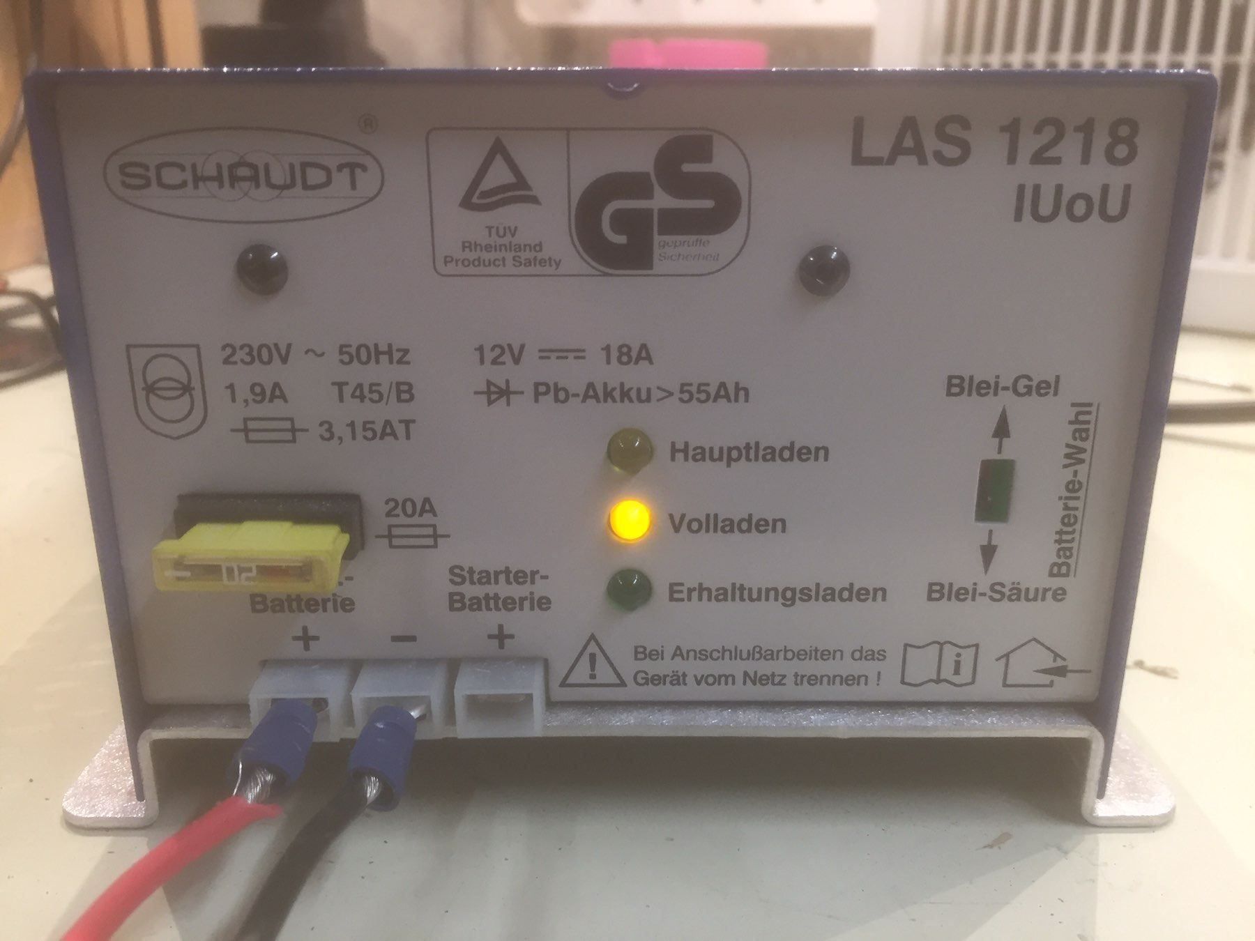

Eli akkujen latuksesta. Pitäisikö tuossa LAS1218 laturissa palaa ledejä kun auto on verkkovirrassa? Nyt ei pala mitään. Kun käyttää virtoja katkaisijasta pois niin silloin muistelen että joku led palaa hetken. Autossa on 2x92ah amg akut. Ebl99 on sähkökeskus. Akut latautuu mutta tuota las1218 olen tutkinut että onko se nyt käytössä ollenkaan. Ebl99 on liitin muistaakseni lisälataus pistokkeessa paikoillaan.

Tämän mukaan pitäisi palaa keltainen tai vihreä
https://www.manualslib.com/manual/873587/Schaudt-Las-1218-2.html?page=5#manual
ja vilkauttaa Full tai Trickle valoja ennen päälatausta, jos akku on täysin tyhjä.
Olisikohan sama vaikutus kuorman puutteella, jos on lisälatauksen sulake palanut noiden väliltä.
10 sivun paikkeilla alkaa tarina tuosta käytöstä ebl99 lisälaturina...

Varmaan sama logiikka tuossakin, manuaalia ei helpolla löytynyt.
Tässä ainakin palaa latausvaiheen merkkivalo.
https://img.ricardostatic.ch/t_1800x1350/pl/1090655804/4/2/
Onko etulevyn sulake ehjä?
Entä EBL99 lisälaturin sulake, 20A "zusatz ladegerät" 5 oikealta?

Tarkista laturin sisällä oleva lasiputkisulake 3,15A

No nyt se lähti tulille😀. Vaihon sulakkeet molempiin ebl99 ja las1218. Lattasulakkeet päälle päin ehjiä. En mittaillu että kulkiko virta läpi mutta jommassa kummassa lienee vikaa ollut. Kiitosta taas.
