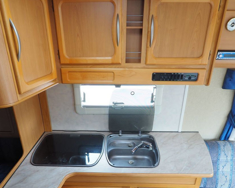

Liesituuletinkin on vähän sivummalla,  vasemmalla puolella. Mutta joo, sitä kupru painelin ja kopistelin, ja ilmaa siellä on alla eli on irronnut liimauksista ja pullistunut. Ja se ihmetyttääkin kun viimeksi pari viikkoa sitten kävin tarkastamassa vaunun ja en huomannut kuprua. Nyt on ollut muutamia pakkaspäiviä tässä, ja kupru ilmaantunut. Jotakin outoa tuossa on.

Pakkasella vesi laajenee  :-X Jos sitten taas sulaa, niin vesi jatkanut matkaa alas - miltäs siellä tason alapuolisessa osassa seinää näyttää?
Mutta siinä umpinaisessa väliosassa, jossa liesituuletin ja sähköpaneli, on varmaan väliseinä. Vesi menee sitten minne sattuu viettämään.
Nostaisin yläkaapin pohjalevyn varmistaakseni tilanteen.
Mahdollisesti sen liesituulettimen saa tiputettua pois - ainakin omassani sai. Ruuvien ruuvaamista varmaan riittää, kumpaa kautta tonne välitilaan kurkkaakin.

Täytyy nyt sitten irrottaa ja tutkia liesituuletin ja  läpivienti, kunhan tulee lämpimämpiä ilmoja. Tai vien huoltoon keväällä. Onneksi on katoksen alla niin tuskin lisävaurioita tulee jos on vuoto.
Mitenkähän on, jos sinne on päässyt vettä niin riittääköhän vuotokohdan tiivistys. Pääseekö kosteus sitten omia aikojaan pois?

Kosteusvauriolta minusta näyttää. Muutaman tuollaisen kuplan olen nähnyt, en kuitenkaan Kabessa. Jos se on veden aiheuttama, niin vuoto on varmasti liesituulettimen poistoputki. Kun laitoit vaunun katokseen, pesitkö sen, ja katon? Siinä voi letkulla päästää äkkiä tuollaisen vesimäärän aukosta sisään. Kupla on ihan ikkunan päässä, voi hyvin valua siitä, ja hakea rakenteessa parhaan valuma kohdan. Itsestään se ei oikene vaikka kuivuisi. Varovasti avaamalla näkee mitä alla on. Toivottavasti ei paha.

Tuossa kesällä katselin vaunuliikkeessä myös yhtä skandinaavia vähän uudempaan, jossa oli seinä myös kuprulla.
Vähän vaikutti siinä vaunussa tilanne sellaiselta, että ikkunan kehys oli irrottanut ympäriltä tapetin.  Ei se aina ole välttämättä kosteutta, jos jokin kupruttaa. Vaunun runko elää.
Tässä tapauksessa kyllä tarkistaisin myös sen liestituulettimen ja tutkisin allaskaapin.
Ja jos mietityttää onko kosteutta, niin allaskaapista vain tapettiin pieni reikä ja tutkia onko tapetin takana kosteutta.
   Kosteusmittarilla voi myös mitata ilman reikiä.Joko vaunuhuolto liikkeessä, tai omalla, tosin oma mittaus vaatii opettelua.
Toki sitä tuli pestyä katoltakin ennen säilöön laittamista, letkulla huuhdoin nätisti.
Seuraavana päivänä vedettiin vaunu n 50 km päähän säilytykseen, ja vettä alkoi sataa matkan aikana reippaasti. Näin jälkikäteen mietin että kannattaako vaunua edes vetää vesisateella...?

Jos mahdollista, niin kannattaisi suorittaa vaunuun kosteusmittaus. Tällä toimenpiteellä saattaisi selvitä kosteuden laajuus, jos sitä on vaunussa.

Kosteuamittaus siis ennen vaunun kauppoja. Tuo kupru tullut kuitenkin ostotapahtuman jälkeen, niin minä mittaisin tuosta kuprun kohdalta, onko kosteusvauriota. Pieni reikä muoviin ja piikkimittari siitä eristeisiin.
Ehdottaisin edelleen sen kehyksen irroittamista.
Lähteeköhän se ihan vetämällä vaan. Millä systeemillä se on kiinnitetty?
