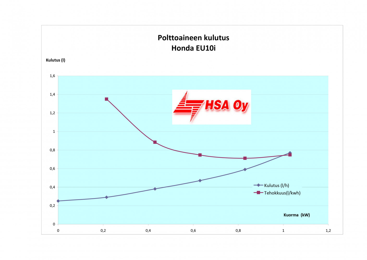

« Vastaus #20 : 16.02.2022 kello on 05:58 »
Sama kuva kuin tuossa toisessa akkukeskustelussa, mutta tähän se oikeastaan sopii paremmin..
