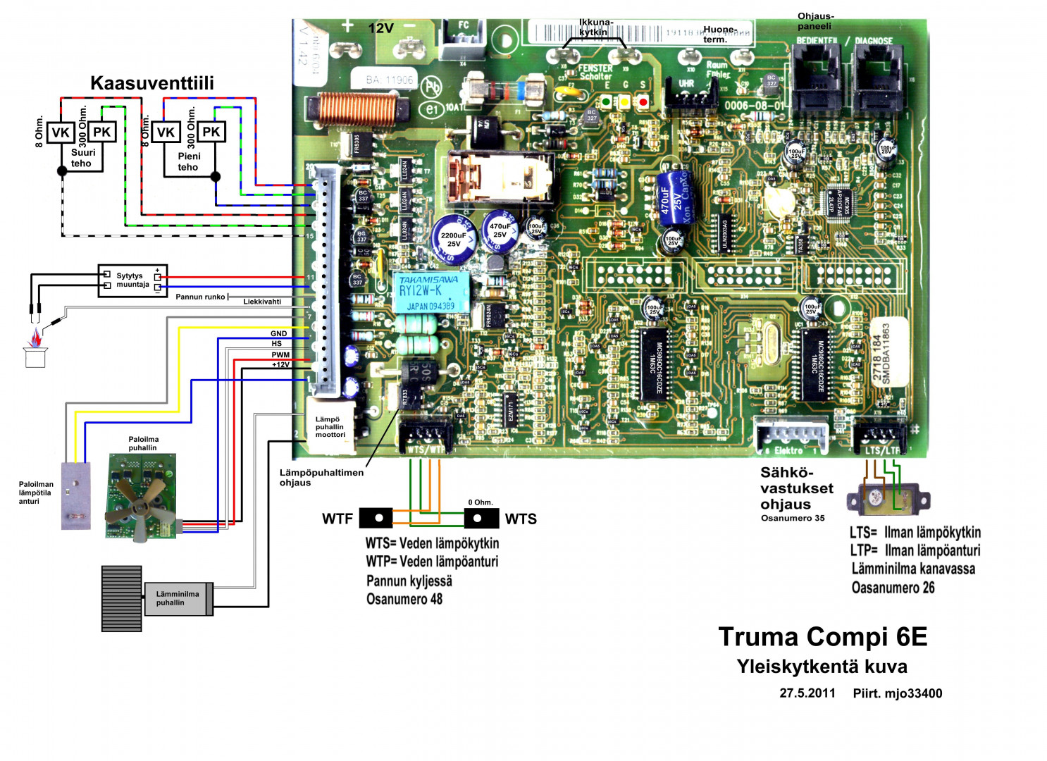

« Vastaus #25 : 16.04.2023 kello on 09:01 »
Oletko mitannut kuinka kuumaa on lämmin käyttövesi silloin kun lämmitin sammuu? Veikkaan lämpimän veden anturia vialliseksi. Lämmitin sammuu kun saavuttaa 95 astetta ja kestää kauan ennen kuin on jäähtynyt tarpeeksi.

« Vastaus #27 : 16.04.2023 kello on 09:27 »
Ei lämmitin tiedä onko vettä, se anturi mittaa pintalämpötilaa. Jos anturi on oikosulussa ja ei katkaise lämmitystä niin seuraava aste on 95 astetta jolloin lämmitin pimenee. Ymmärsin, että huonetermostaatti toimii normaalisti.
