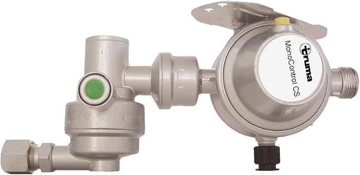

Kuulostaa letkunrikkoventtiil iltä. Sen tarkoitus on estää pullon tyhjentyminen jos putkisto rikkoontuu esim. kolarissa. Tuskin toimii toiseen suuntaan. En tiedä tarkemmin.
Letkurikkoventtiili ssä on iso vihreä nuppi, jota pitää myös painaa kerran pullon vaihdon jälkeen. Se toinen painike on paineenalentimen toisella puolella kiinteässä metalliputkessa, pieni metallinen painike sellaisessa kupissa, että sitä ei voi sormella painaa vaan esim. avaimen kärjellä.
Olisko käyttönappi (vihreä tarra) kadonnut? Ihan sormella pitäisi virittyä.. kuvassa CS vaaka
Se pv/kv -adapteri on varmaan sellaista mallia. jossa punainen sulkuhanan kierrin päällä? Kaippa aina se on kiinni liittettäessä, niin ei tappi kuormita sen pulloon liittämistä (avaa pullon tuloa)..

Tuollainen samanlainen minullakin on. En vielä tiedä, onko syytä olla huolestunut. Nyt kyllä luulen, että se edellä kuvaamani pieni osa estää kaasun tulon putkistosta taaksepäin. Otan siitä huomenna kuvan, niin ehkä joku osaa kertoa, mikä se on. Joku tarkoitushan silläkin on. Edellisessä autossani, joka oli vuodelta 2005, sellaista ei vielä ollut. Letkurikkoventtiili lienee se vihreänuppinen, joka on pullon ja paineenalentimen välisessä paksussa letkussa.

Tässä eilen lupaamani tuore kuva autoni kaasupullokaapista. Kun pullo on vaihdettu, pitää kerran painaa kummastakin punaisen nuolen osoittamasta painikkeesta. Muuten kaasua ei tule. Pullon lähellä oleva iso vihreä painike avannee letkurikkoventtiili n. Paineenalentimen jälkeisen pienen painikkeen luulen/toivon avaavan venttiilin, joka estää kaasun purkautumisen auton putkistosta silloin, kun pullo on poistettu. Oletteko samaa mieltä tai onko jollakin varmaa tietoa? Minä vain arvailen.  :)
